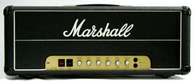

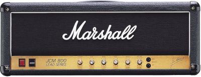

Luisito Baneado
por el 22/05/2012
montes escribió:
Luisito entiendo que el master volumen esta a caballo entre el Plexi y el JCM 800, es correcto?
En realidad son lo mismo con esteticas diferentes, fue un tema comercial por problemas con un distribuidor, es una anecdota famosa que siempre relataba Jim Marshall, en la cual explicaba conmo para combatir el gran stock de Master Volume de ese distribuidor, simplemente le cambiaron la estetica a los nuevos fabricados por la del JCM800.
