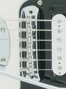

Muy buenas! Estoy mirando modelos de Jaguar y jazzmaster y me atraen más los hh porque es a lo que estoy acostumbrado. Probe recientemente la jazzmaster standard hh y me gusto su potencia. El problema es que todo el mundo habla horriblemente mal de su puente por diversas razones, pero sobre todo porque las silletas se mueven y parece un tendedero.
La cuestión es la siguiente: se recomienda en Jaguar y jazzmaster cambiar el puente por uno Mustang. Hasta ahí bien. Peeero, mirando las fotos de la guitarra en cuestión, me parece que el puente que trae es exactamente igual que el Mustang ( también llamado staytrem).
Así que no sé si es el mismo o no a simple vista, y si lo es, por qué da tantos problemas si es el puente al que recurren todos los que tienen problema con los puentes jazzmaster y Jaguar.
Alguien sabría decirme algo al respecto?
Mil gracias por adelantado!

Claro, pero las malas críticas que he leído sobre el puente son de esa guitarra en concreto. Es decir, es un puente horrible, pero es un puente Mustang? A mí me parece que es igual. Adjunto foto.

Lo que daba problemas eran las selletas tipo rosca de tornillo y el poco ángulo al anclaje. Ese puente no es el vintage problemático.

Ese puente es igual al de mustang pero con tornillos para subir o bajar las silletas ( uno de mustang no tiene esa posibilidad individual) o es igual al clásico de jazzmaster pero con otras silletas. Depende como lo veas!
El tema es si vas a usar el vibrato, y si la que pilles lleva bloqueo del mismo o no ( la mía japo lo lleva y si te parte una cuerda no se te va al carajo todo), si no hay opciones sin vibrato también, aunque si ya con humbuckers no va a sonar mucho a jazzmaster...si no lleva vibrato pues solo compartir a la forma.
El staytrem es otro concepto diferente:
http://staytrem.com/epages/950002362.mobile/en_GB/?ObjectPath=/Shops/950002362/Categories/Page__Category1

Pues tío, no tiene bloqueo de tremolo y ahora que lo dices es algo esencial en mi caso porque soy dado a partir cuerdas y, si en mitad del bolo me pasa, puede ser una pesadilla, así que creo que le van a dar por culo a ese modelo.
Y respecto al puente, es justo lo que has dicho: uno de jaguar con otras silletas o uno de Mustang con clavijas. Lo que no entiendo es por qué se quejará tanto la gente si es casi igual que el de Mustang.
Respecto al staytrem, pensaba que era el mismo, tío, pero ya veo que no. Joé, son todos casi iguales no?? Solo que unos dan la lata y otros no.
