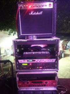

Walterius Albatrus
por el 30/08/2022
"Toni" escribió:
#14 Y que ampli és?
Un DSL5cr. De la salida "send" del loop de FXs voy a un Radar, pasa por alguna cosilla más y de ahí a la mesa. El público y yo por un in-ear escuchamos la guitarra con los efectos (delays y harmonizer cuando toca), y al costado del escenario del lado de la oreja destapada 😁 suena el DSL con la señal sin los efectos post Radar, o sea: Clean, Crunch, Drive (crunch + Shred Master) y Solo (Drive + T.Screamer). Al DSL le he cambiado la primera válvula (por una 12ay7) para poder arrancar en un "crunch tipo Fito" en el canal rojo, sino no era muy cañero.
Tengo que sincerarme con algo: el equipo me lo mueve el camión de la orquesta, así que eso no representa un problema para mí.

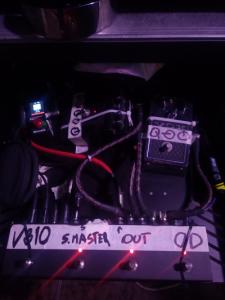

Walterius Albatrus
por el 30/08/2022
Ahí dos fotillos. El POD es el equipo de reserva, la verdad que ni lo enciendo 😁.
