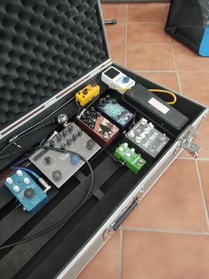

No uso cables de más de 6 metros y te muestro que llevo ahora

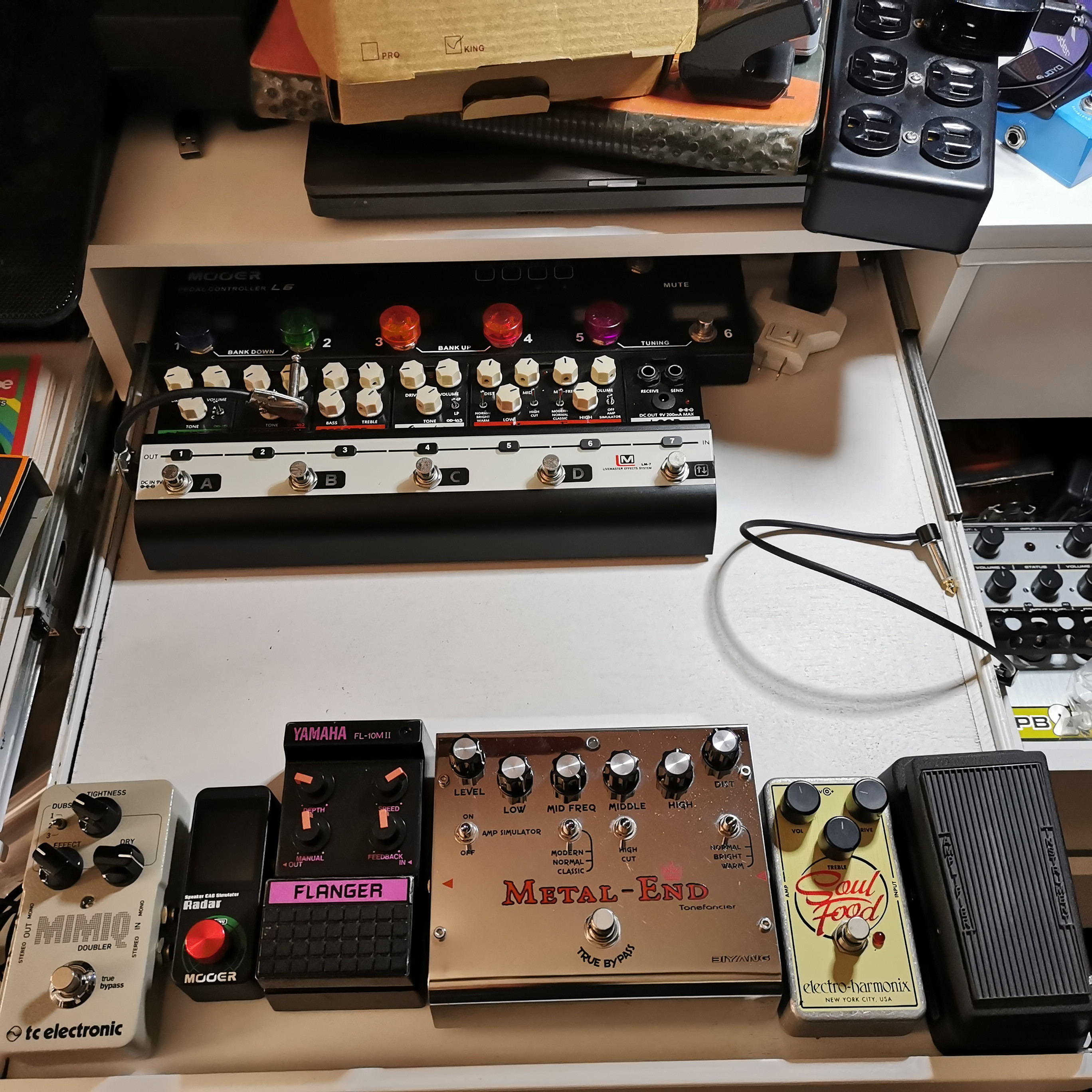

El grano de saturación parecido (suena como varios pedales de Overdrive con el gain medio encadenados) lo saco con un Biyang Metal End.
Tiene ese grano semejante, de ampli moderno HiGain.
Con mi equipo actual... Si desease sonar a SLO100, sería:
EHX Soul Food con gain a 1/4... Para calentar la señal.
Biyang Metal End King. Tiene muchos controles que te permiten perfilar adecuadamente el sonido. Con simulación de amp y el fitro pasabajos desactivados.
Las modulaciones/retardos.
Mooer Radar con sus filtros pasa alto y pasa bajo bien activados.
Con simulación de etapa 6L6 activada.
Una simulación de gabinete con 4*12. Como la del Diezel. Pero a probar.
Probando distintos tipos de micro/distancia/eje.
El mimiq mini (yo tengo la versión mas grande) con solo 3 voces... Izquierda, derecha y centro.
Así, sin reverb.
Si quisiera reverb, sería después de las modulaciones... Si es muy chillona/fría, entonces antes del radar.
Si es discreta, después del radar.
