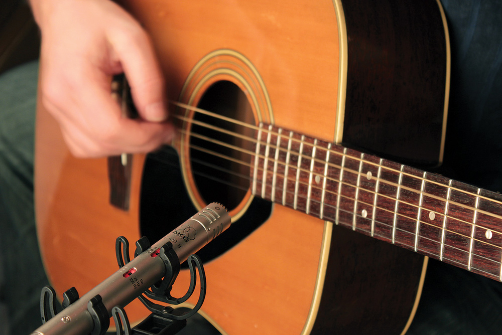

Tienes que valorar tu situación de grabación. Lo ideal sería un micrófono de condensador "de los buenos" con una alta directividad apuntando a un lugar intermedio entre la boca y el puente un poco por debajo de las cuerdas, y lo más cercano posible al instrumento. Como en esa posición molesta un poco para tocar, también se puede poner entre la boca y el lugar de unión del mástil con la caja. La colocación exacta te da una cierta ecualización.
Más cerca de la boca, más graves:
Más alejado de la boca, más agudos:
En tu caso, si ya tienes un clon del SM58, eso te va a dar más calidad que cualquiera de las opciones que pones. Eso sí, necesitarás un pie de micro o apañártelas para grabar con el micro manteniendo la misma posición relativa respecto a la guitarra. Puedes mejorar mucho la grabación tocando encima de una alfombra que elimine la primera reflexión del sonido en el suelo. En cuanto al ruido ambiente, pues ya sabes: todos calladitos en un lugar aislado y acondicionado es lo ideal. Cuanto más te aproximes al silencio ambiente y a una reverberación baja pues mejor.
