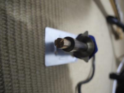

Bueno, no hay manera, ni cambiandole la punta al soldador. Mañana pillo un soldador mas potente a ver que pasa.

Amigo con cuidado cuando retiras el cable del selector, el cable tiene su truquillo si son las pastillas que vienen de serie, lo que sucede es que el cable da una vuelta en el orificio del selector no tires fuerte se el a lo bestia o te cargas el selector, (a quien le puede pasar eso? Te respondo que a mi Jaja? Todo con pasiencia un cambio de pastillas en la stratocaster mexicana standard es el mejor cambio que le puedes hacer.

#14 Si, eso intente explicar unos posts mas arriba, gracias :brindis:
He traido un soldador con mas potencia y no hay manera de derretir ese estaño, estoy por cortar los cables y soldar los cables de la nueva pastilla sobra esa bola de estaño.
Un saludo
ehnid
por el 21/06/2014
Buenas,
Antes de hacer la burrada de cortar los cables, le di una segunda oportunidad y deje el soldador pegado un buen rato, al final el estaño cedio y salieron los cables.

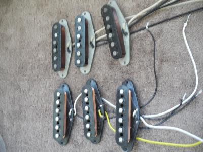

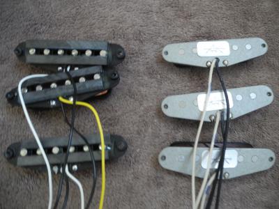

Ya tengo las pastillas antiguas fuera, os dejo unas fotos comparativas de ambas pastillas

Ya tengo curiosidad por saber cómo le sientan esas 69 a la mexicana... Igual llego tarde ya que lo tienes montado, pero ojo con usar soldadores de mucha potencia y/o aplicarlos mucho tiempo a los potes y el selector. Se corre el riesgo de quemarlos y cargárselos. Pero con un mínimo de cuidado no debería haber problemas.
