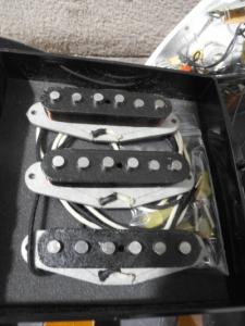

- Las pastillas vienen en la caja pero no indican cual es la que va en el puente, cual al mastil y cual en medio. Entiendo yo, que tal y como vienen orientadas es tal y como iran instaladas, pero no lo tengo claro. si puedo manana pongo fotos de la presentacion de la caja cuando la abres.

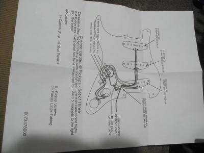

#3 Genial, entonces la electronica que me viene en la mezicana me vale y solo tendre que soldar los cables segun el esquema que viene en la caja no?

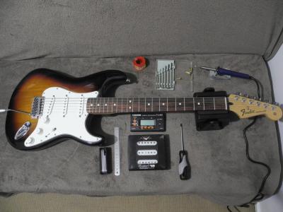

Buenas a todos,
Estoy listo para empezar y tengo la mesa preparada. Voy a quitarle las cuerdas y desmontar el pick guard a ver que me encuentro debajo, os iré actualizando el post a medida que avanzo en el proceso, así se veis alguna burrada podeis avisarme a tiempo. :russian_roulette:

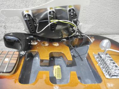

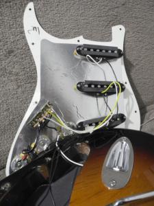

Bueno, he quitado el pickguard y os dejo fotos de lo que me encuentro. Añado una foto del esquema que viene en la caja del set de fender y una foto de la disposición de las pastillas en la caja a ver si teneis idea de cual es cual. Yo creo que tal y como vienen en la caja es como iran, es decir, la de arriba en el mastil la siguiente en el medio y la de abajo en el puente.
Bueno, ahí os las dejo.
Un saludo.
ehnid
por el 20/06/2014
Por lo que puedo ver a primera vista por las pastillas que estan ya puestas, solo tengo que desoldar los tres cables (blanco-amarillo-blanco) y los tres negros de la tierra del potenciometro del volumen y conectar los de la nueva pastilla en su lugar... si de verdad es así de sencillo, pan comido, el resto de los cables que hay soldado no los toco.
Un saludo.

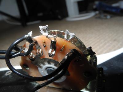

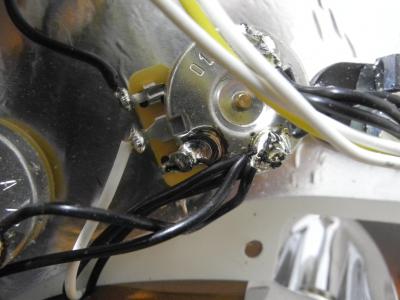

Bueno, ya saque los cables, blanco-amarillo-blanco. No los he sacado de la manera mas limpia porque no me di cuenta como habían sido soldados. Como digo, es mi primer cambio de pastillas y estoy aprendiendo sobre la marcha. Lo que os voy a decir seguro que para la mayoria es una obviedad, pero si es vuestra primera vez cambiandolas tened en cuanta una cosa. El cable, lo sueldan de la siguiente manera: pasan el cable por un agujerito tipo aguja, y una vez pasado lo doblan hacia atras, rodeando la parte superior de dicho agujero y terminan soldando el cable en las dos partes, redeando el agujero, no se si lo explique bien, a ver si viendo las fotos veis a que me refiero.
Sigo con el preceso, voy a quitar la tierra (los negros) del potenciometro del volumen
Un saludo
ehnid
por el 21/06/2014

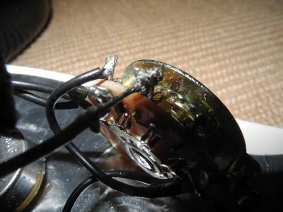

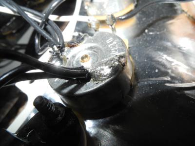

Estaba intentando retirar los cables negros y se me están atragantando, hablando con mi colega nottu, hemos llegado a la conclusción de que la punta posiblemente es demasiado fina para una cantudad tan grande de estaño que han usado para soldar esos cables negro (se adjunta foto). Posiblemente este calentando una zona tan pequeña que el resto del estaño logra disipar el calor antes de que consiga llegar al punto en el que se licua. Solución que probaré, cambiar la punta del soldador por una con mayor superficie. Volvere con los resultados, en estos momentos estoy enfriando el soldador para el cambio.
