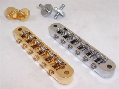

por el 26/11/2013
Actualizamos:
he adquirido este roller saddle: *NEW* ROLLER SADDLE TUNE-O-MATIC BRIDGE 4.2mm POST HOLE / CHROME OR GOLD
http://www.ebay.com/itm/190690990694?var=490075062407&ssPageName=STRK:MEWNX:IT&_trksid=p3984.m1439.l2649
y decir que va perfecto, he acertado con la medida!
para muestra, una imagen:
castillejo
por el 02/12/2013
Hola Karlson. Bueno, en primer lugar... Que maravilla como te ha quedado!!!. Voy a pillarme una Tokai ls85 y quiero ponerle este sistema. Alguien sabe si hay algún problema. Me refiero sobre todo al rollo ese de la diferencia en la medida métrico/imperial. Me imagino que respecto al vibramate y al bigsby no habrá mucho problema y de hecho he visto por internet una tokai con el. Bigsby puesto. Tengo más dudas con el roller bridge, alguien sabe que puente monta la Tokai ls85? Es el mismo que una gibson como la tuya? .
T-TOPS
por el 02/12/2013
Tienes que fijarte en la medida de los postes, éstos pueden ser de 4,2mm como los que utiliza Gibson o los de 6 mm que suelen montar algunas marcas orientales
Karlson
por el 02/12/2013
#21
no tengo ni idea de esa tokai, pero vamos, que lo que apunta t-tops es lo que tienes que mirar con respecto al puente.
