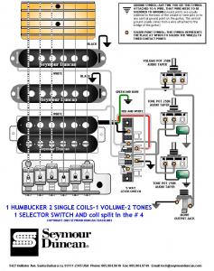

aca tengo un diagrama que te puede funcionar solo ten cuidado con los colores de la humbucker por que este diagrama es para seymour duncan
