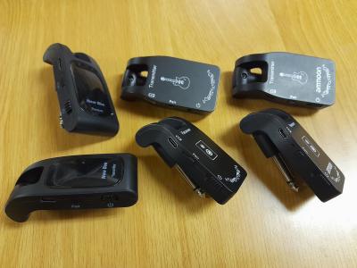

Jureweah
por el 10/03/2024
index.php?controller=forum&action=view_attachment&attachment_id=191885
Los Ammoon de la derecha son los primeros que tuve. Deben tener unos 4-5 años con relativamente poco uso e intertimente. El problema es que la batería ya no dura como antaño. De las 6-8 horas que podía durar, ahora se queda en un par de horas.
El principal uso que le doy al inalambrico es cuando salimos con la furgo de ruta o en Carnavales para tocar en la calle. Ocasionalmente también lo uso en casa.
El New Bee y el otro como el Ammoon son nuevos y ambos tienen un problema que no tiene el otro. Al conectar a la Nux MG-300 (que es lo que uso para tocar en la calle, enchufada a un altavoz autoamplificado), generan un soplido brutal. Metiendo un buffer delante se pierde ese soplido, pero es un coñazo a llevar y a alimentar más. En los amplis de casa no me han dado ese problema del soplido.
Imagino que con el tiempo y recargas, las baterías se iran viciando como en el otro. No obstante, por 40 € poco más se puede pedir.
Eso sí, lo del soplido en la Nux es insoportable. Debe de haber un problema de impedancia o intensidad en la señal o algo que lo manifieste entre el inalambrico y la Nux (tal vez algún compañero que controle de electrónica sepa a que se debe). Pero bueno, el viejo Ammoon no me da ese problema.
