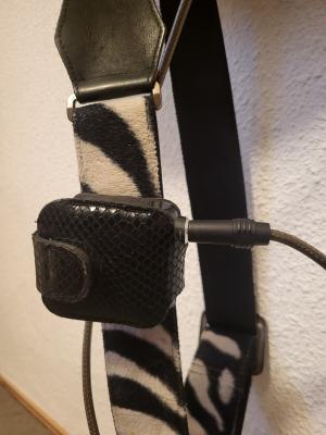

#7 Sí, los enganches de la pinza son una mierda, el cantante y bajista de uno de los grupos se curró esto para todos, y asi se solucionan ambos problemas.
