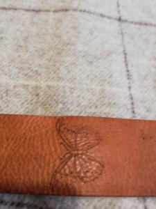

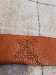

Estas dos mariposas las grabé yo en la correa de cuero de la guitarra hace años, ya están muy desgastadas, pero sirven para que te hagas una idea...

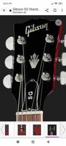

La idea era hacer letras tipo logo de Gibson con el color plateado y los cambios de brillo que tiene

Eso lo tendrás que hacer cortando nácar e incrustándolo
