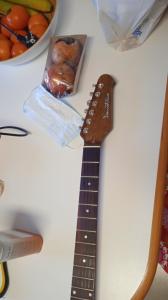

Imprimir logo en una pala antes de barnizar

Yo lo hice en su dia, y pille las calcos en una tienda de UK online.
Antes un forero comentaba que hacerse la pala y poner pegata.. mal... pues en realidad es como van los logos en las palas de todas las guitarras que compras :P
Sobre el proceso después... nada, como una calcomanía. Le pasas el agua, lo posicionas.. y ahi se queda. En su momento yo lo quería plateado y me costó encontrarlo (en muchos sitios te lo hacen en negro y asi...
vud1
por el 13/10/2022
Asi me quedó a mi
Billy-Moho
por el 14/10/2022
#23 pues si que queda bien. Pero en esa tienda de uk te hacen la calcamunia personalizada? me puedes pasar el enlace?
Gracias!
