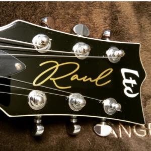

Yo puse mi nombre con un vinilo que me hicieron con lamina de pocas micras para que no tenga grosor.
Billy-Moho
por el 28/11/2023
Ostras! Muy chulo. Si puedo preguntar, como te hicieron el vinilo y como lo pegaste?
Gracias!
Raul3r
por el 28/11/2023
#34
Me lo hizo una chica que se anuncia x wallapop, muy correcta y a buenprecio, venia en un transfer , es autoadhesivo.
