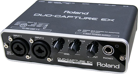

Yo tengo una Roland Quad-Capture y me va de lujo.

He visto una ROLAND QUAD por mi zona, veo que cuesta lo mismo, y prácticamente es el mismo aparato con críticas muy parecidas así que puede que me lanze a por esta.

-Interfaz: la Roland Quad es una excelente opción. En cualquier caso, a mi parecer, las principales marcas tienen productos muy competitivos en esa gama de precios y las diferencias quedan más en "detalles" puntuales que en diferencias abismales.

Tajeta: Roland o Scarlett
