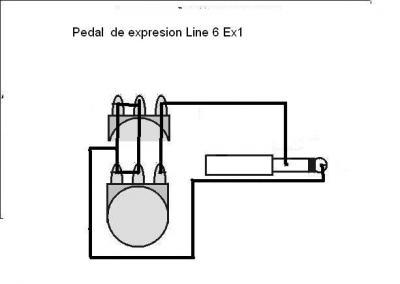

Buenas a todos, respecto al pedal de expresión:
Después de mucho buscar y no encontrar ninguno más asequible que el Mission EP1 L6. Me he hecho uno que funciona de maravilla con un viejo DOD VCC1.
He aprovechado la carcasa y he cambiado el potenciómetro por uno lineal de 10K ( como el que monta el EP1 L6).Lo más laborioso ha sido adaptar el pote nuevo con la leva que lo hace girar, pero 10 minutos y una lima han bastado.
Os dejo un esquema del cableado por si a alguien le interesa.

por el 03/10/2019
