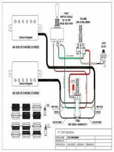

Tengo una Epiphone Traditional Pro con pote de volumen con un selector push-pull para pasar de humbucker (pote pulsado) a single coil (pote sacado hacia fuera).
El caso es que en ambos potes, al ponerlo en posición Single-Coil, dejan la pastilla NORTE (la que no lleva tornillos) activa y anulan la pastilla SUR.
Esto ocasiona que sean las dos pastillas más próximas entre sí las que queden activas, y no lo que parecería más lógico, que fueran las pastillas SUR (las de los tornillos) que son las más exteriores las que quedasen activas.
¿Alguien sabe el motivo de esto? Yo tengo la sospecha de que el hecho de tener tornillo el polo de la pastilla hace que sea menos efectivo que un polo sin tornillo normal, pero igual es una gilipollez...

Es lo normal, puedes cambiarlo al modo de las cort M600 creo que hay esquemas en internet

Efectivamente puedes cambiarlo y encontraras varios esquemas, el sonido cambia en funcion de cuales quedan activas al hacer el split. Ojo

Básicamente es cambiar la masa del push pull por un cable desde el vivo.
Otra opción es voltear ambos cables de vivo y masa y el resultado es el mismo
