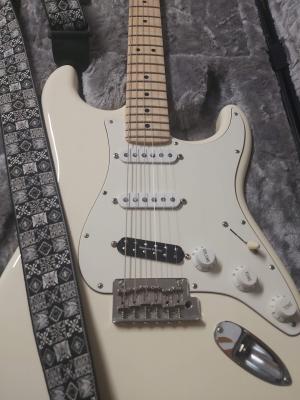

Humbucker en puente stratocaster

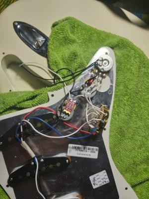

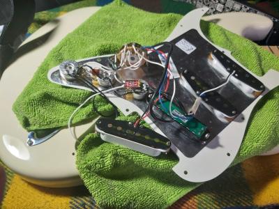

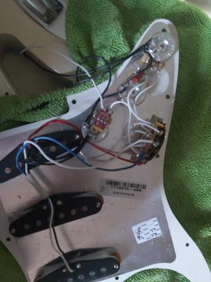

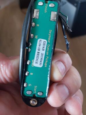

Hola, hace 2 años que comenté, resulta que le puse una seymour duncan JB Jr y me da ese extra de rock que buscaba, pero he perdido la posición 4, tipo knopfler, utilizo la 2 para los temas de los Dire Straits con un ajuste agudo de la Eq.
El tema es que me he enterado de que las nuevas american Pro II al cambiar a la posición 4(puente +medio) pasa a single la del puente.
¿Como se hace eso?, mi pastilla tiene 4 hilos, pero 2 ahora los tengo sin soldar
