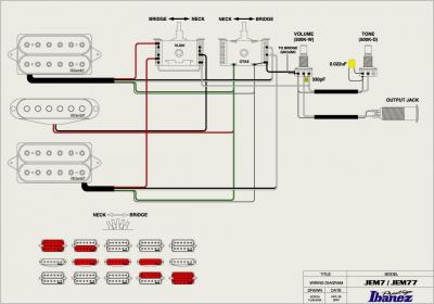

Para no perder la posición 2, el conmutador de pastillas lleva un juego de contactos "auxiliar" dónde se pone la unión de las bobinas de la humbucker y otra patilla a masa, osea en la posición 2 la doble actúa como simple

Estamos hablando de salida de pastillas, no de su tono, y si hay humbuckers pensadas expresamente para ello
pues si eso se puede hacer sin un potenciómetro específico esta muy bien.

#10 claro que se puede de hecho muchas guitarras HSH lo llevan de serie como las RG de ibanez

Sin ir más lejos eso lo lleva haciendo eones cualquier RG o Jem, por no poner un carro de marcas
