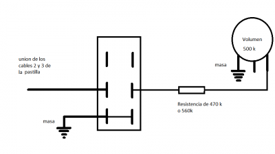

Al hacer el split, las bobinas simples pasan por potes de 500K, cuando lo ideal es que fuesen de 250K. He estado mirando y no encuentro un pote que cambie su valor junto con el push/pull (voy a diseñarlo, patentarlo, y me forro :D), pero estoy convencido de que esto mejoraría y mucho el sonido.
Se os ocurre alguna solución para esto? Estaba pensando en tener dos potes de volumen, uno de cada valor, y con un switch hacer que la señal vaya a uno u otro, pero no sé si esto se puede hacer así de fácil (claro que perdería el control de tono que nunca uso, y que necesito un hueco para el switch).
¿Más ideas? Saludos!
toni diaz
por el 26/06/2018
Que va, si es mas sencillo y barato.tan solo conectar una resistencia del mismo valor que el potenciometro de volumen entre las patillas 1 y 3. como la patilla 3 de este va a masa aprovechamos que la tenemos en el pin de al lado en el conmutador.
nota: no existen resistencias normalizadas de 500k, con una de 470k obtendrías 242k y con la de 560k tienes 264k. pero debido a la alta tolerancia de los potenciometros esto puede cambiar.Ea a investigar¡

Entonces con ese esquema tengo 250k (más o menos como has dicho) cuando hago pull y 500k cuando hago push???
Así de fácil? Por qué no lo hace así todo el mundo! jaja
Gracias!

Al final he hecho el circuito!
He comprado dos hot rails, y he usado para la del medio una fender scn que tiene prácticamente la misma salida que las hot rails. He usado dos switches, uno para pasar a single coil las hot rails y otro para activar la resistencia en paralelo y que el valor baje a 250k approx (medido con multímetro).
Y... no noto absolutamente ninguna diferencia, y eso que tengo buen oído jaja
O he hecho algo mal, o realmente es que no hay diferencia alguna con esta configuración.
Pero gracias!

Hombre no es espectacular, pero yo sí lo noto sobre todo si la pastilla es muy brillante
