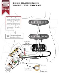

He mirado diferentes diagramas y hay de su padre y de su madre, en Seymour Duncan van los dos potes a 250 y condensador 0.47... (?)

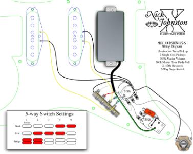

Este diagrama es el de la Schecter Nick Johnston y usa dos pot de 500k. (es el mismo para toda la gama con H-S-S, pone la X aniversario pero es igual en todas). Lleva el push pull para hacer split en la humbucker pero este paso se puede obviar y dejar juntos el par de cables taparlos y fuera.
Edito: no me deja subir el archivo, supongo que por la caída esta gorda de Amazon y nosequé más....luego pruebo.
