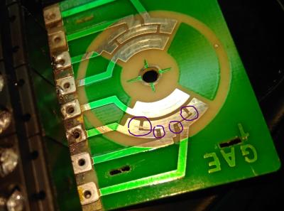

Total, que saco el selector, lo abro, lo limpio, lo monto de nuevo... Misma situación. Lo vuelvo a desmontar, lo vuelvo a abrir, me fijo bien y... los contactos se habían desgastado, y el material (un fino polvo dorado) se había depositado en la pcb, entre los contactos: Se había hecho un camino de "polvo metálico" entre los contactos! ¡Y yo que pensaba que un switch de guitarra era lo más sencillo y robusto del mundo!

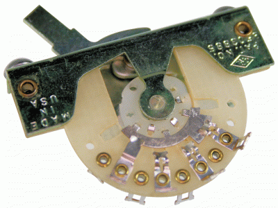

Al final intenté fresar la pcb, para eliminar los restos de polvo metálico, pero seguía habiendo continuidad, así que compré un switch de 5 posiciones CRL, en el que los contactos son aéreos y, la verdad, es que es una guitarra nueva. No os haceis idea de la diferencia. Me quedo con ganas de haberla probado con las pastillas originales y el switch nuevo, que dicen que no suenan mal.

Aclarar que, de las tres fotos, las dos primeras son del selector tipo IBANEZ (el defectuoso), y la tercera es el CRL que puse después de quitar el defectuoso, el cual es una maravilla. Es mi primer post y me lío un poco con el tema de las imágenes y eso, sorry :S
