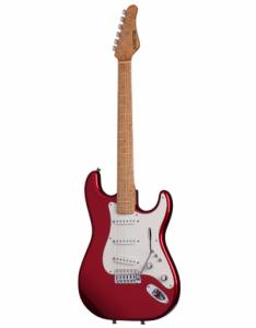

Intento poneros en situación... desde hace un tiempo me va rondando la cabeza la idea de construir desde cero la famosa guitarra "strat" roja de Mark Knopfler, que pese a lo que muchos piensan, durante una larga época no fue de la marca Fender, sino Schecter.
Si os gustan los Dire Straits, es la guitarra con la que Knopfler toca el Sultans of Swing en el famoso directo Live Alchemy. Esta fue la guitarra de "batalla" que Mark tuvo desde principios de los años 80 hasta el 85. Con ella tocaba Once upon a time, Sultans, Wild Theme y con otra igual pero con diferentes pastillas (algo mas de ganancia) Telegraph y Tunnel of Love. Tras esta guitarra si no me equivoco fue cuando comenzó a tocar con la Pensa Shur, guitarra super representativa de la última época de los Dire.
Los materiales que vamos a usar para construir la guitarra son:
Cuerpo: Caoba (No tengo claro este punto)
Mastil: Arce
Pastillas: Estoy entre dos modelos Seymur Duncan SSL-1 y Kinman A56 (Serias dudas en este apartado)
Puente: Por definir (Fijo o con vibrato)
Clavijero: Por definir

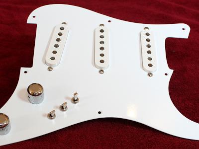

Electrónica: Volumen x1, Tono x1, Switch x3 (No lleva el selector de 5 posiciones típico de una strato)
Quizá estaréis sorprendidos con lo del cuerpo de caoba, más típico de una Les Paul que de una Strato, pero por el motivo que fuera le hicieron ese modelo a Mark así.
Algunas fotos tanto de la guitarra como de la electrónica para que os hagáis una idea de lo que queremos hacer.
Con respecto a las pastillas ¿Cual de ellas creéis que son mejores? Comentar que las Kinman son un modelo específico para "sonar" Mark Knopfler, pero las que él usaba en esta guitarra (no al principio pero si después de una modificaciones) eran unas Seymur Duncan.
Si me podéis echar una mano en el tema de las pastillas y aportar cualquier opinión, duda o inquietud en general, os lo agradezco.
Poquito a poco iremos subiendo fotos del proceso.
