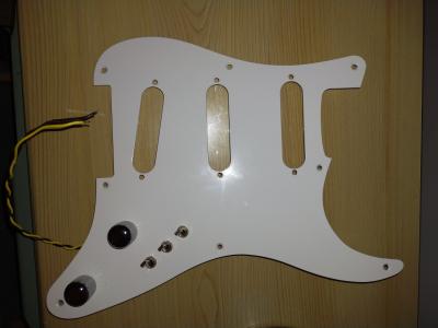

Entonces para las Seymour Duncan (o cualquier pastilla single de 2 hilos), no es necesario un mini-switch de 3 posiciones, con un on/off es suficiente, no?

#26 exacto, todo depende de qué pastillas instales. Hay golpeadores completos que se venden clonando el original de esas guitarras.

Ya conozco los "pickguards loaded" que se venden en la página de http://www.mk-guitar.com, en el caso de las pastillas Haussel si son de 3 hilos pero en las que monta el pickguard blanco con las Seymour Duncan SSL1 son 2 hilos.
Yo había pensado montar unas Seymour Duncan SSL5 que tengo de otra guitarra o un juego de unas Fender del 80 que le quité a otra para ponerle EMG hace ya 25 años...

Entonces puedes poner selectores de sólo 2 posiciones, no es necesario de 3

Esa era mi duda...no entendía el selector de 3 posiciones si no hubiera otro tipo de conmutación.

También estaría muy agradecido si alguien pusiese poner un esquema de la electrónica, ya que en un futuro me gustaría montar algo así.

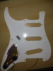

Buenas compañero, no sé si ya montaste la réplica, pero si sirve de ayuda, yo tengo un golpeador de aluminio réplica de la Schecter Dream Machine que usó en Alchemy de la página https://www.mk-guitar.com/shop/product_info.php?products_id=63 y podría pasar fotos de la electrónica.
Venía con las Seymour Duncan SSL1, pero al intentar instalarlo en mi american standard vi que los agujeros de los tornillos no coincidían, y como y no quise hacer ningún tipo de modificación, al final le he montado las pastillas en el golpeador original Fender 😓.
