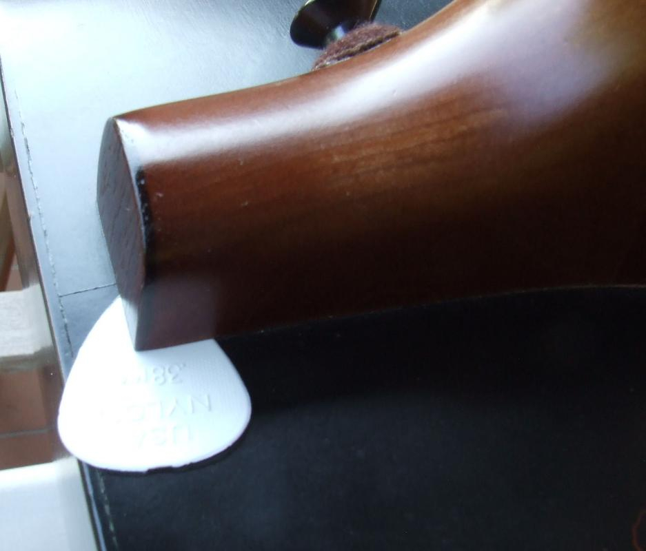

Hace unos días observé que entre el talón del mástil y el cuerpo de mi Art & Lutherie Black Cedar había aparecido una ranura. Ha resultado que la reparación y ajuste de esto está al alcance de cualquier torpe como yo, así que lo comparto por si a alguien le ocurre lo mismo. Las fotos son horrorosas, están sacadas con el móvil, cuya cámara es lamentable y en condiciones de poca luz. Mis disculpas, aunque se ve lo que se tiene que ver.
La ranura no era grande pero permitía que entrase una púa de .38 perfectamente.

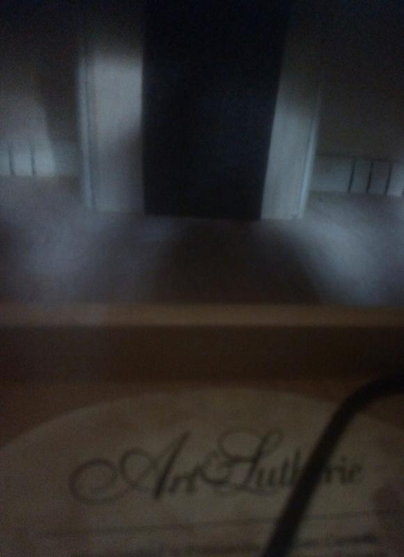

Consulté en el hilo de las acústicas, donde laurides78 me dijo que lo primero que debía averiguar es si la unión es encolada o bolt-on. Buen consejo y buen resultado, ya que efectivamente, es bolt-on, lo cual simplifica las cosas.
Si es bolt on, habrá que quitar cuerdas y ponerse a buscar esos bolts...

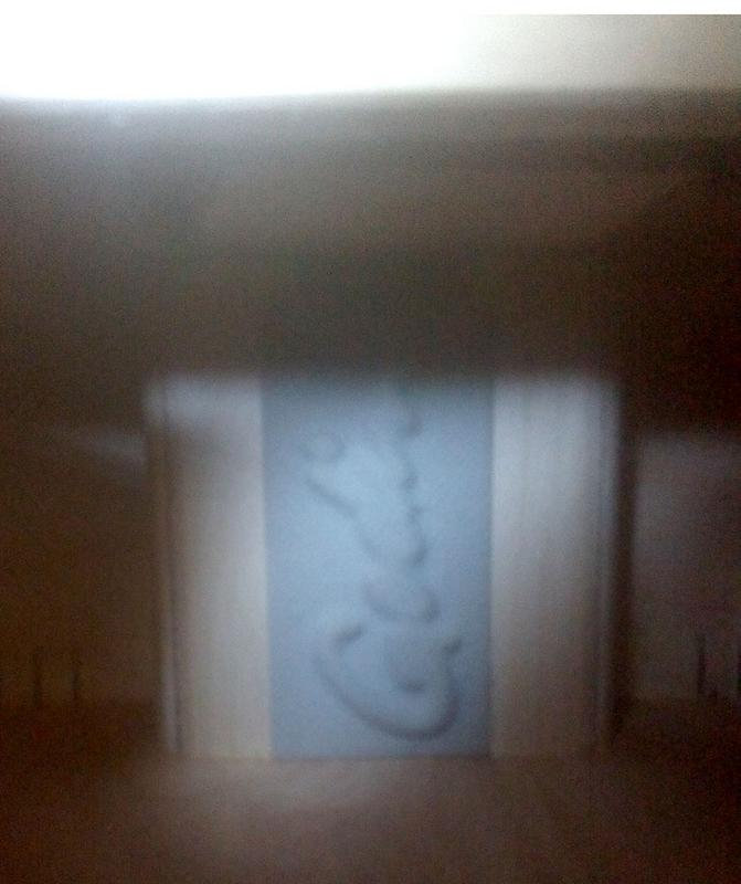

Como sospechamos, detrás de esa pieza en la que pone Godin, se encuentran los tornillos. Y qué es esa pieza? En realidad, nada, un plastiquillo revestido de una especie de tejido, que sólo evita que se vean los tornillos. Caña con él:

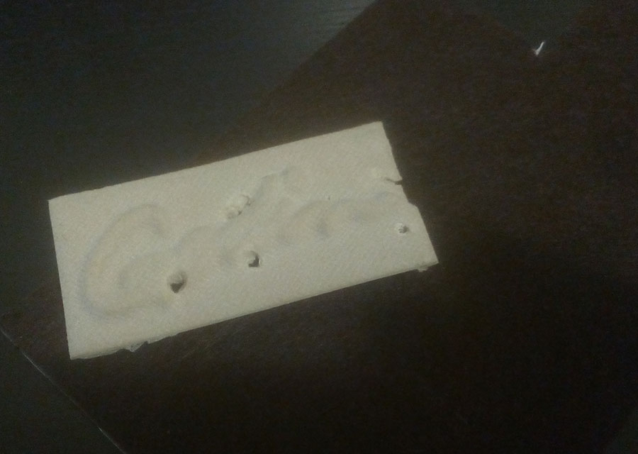

Los agujeros no han sido un ataque de rabia, es que es la única forma en que he conseguido despegarlo y sacarlo. Por cierto, al hacerlo, una astilla de madera se vino con el plástico, está bien pegado, sí...

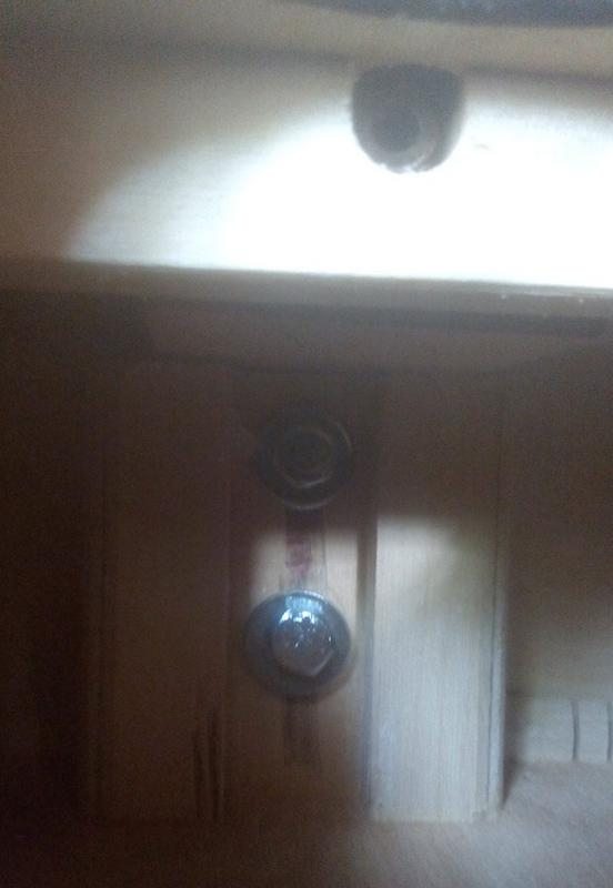

Y una vez retirado... tachán... el deseado tornillo: (el que nos importa es el de abajo)
Medir ahí dentro la cabeza del tornillo es complicado, así que os ahorro tiempo, le va bien una llave de 11 mm. No sé si es exactamente la medida, pero yo lo he apretado con eso sin problema. Y vemos el origen del problema, el tornillo estaba suelto. Totalmente, se movía con la mano.
He apretado el tornillo, sin pasarme mucho, siempre estoy a tiempo de meterme otra vez y apretar más y listo.
