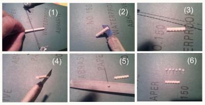

Algunas veces he leido que lo mas complicado para hacer en las miniaturas son los clavijeros. he preparado un breve montaje para explicar como preparo algunos que no quedan mal y no dan mucho trabajo (se puede tardar menos de una hora en hacer)
(1) Compro unos palitos redondos en los bazares orientales (vamos los chinos de toda la vida) (los mismos que uso para hacer los botones) por 60 cts. compras una bolsa con 30 o 40 unidades (son para brochetas y los hay de un diametro fino y otro un poco mas gordo que son los que yo uso).
(2)(3)(4) con cuter y sierra voy dando forma
(5)(6) Limo la cabeza de alfileres de plastico dejandolos planos hacer las clavijas
En las siguientes fotos pintado y montado en la pala de la Gibson Explorer.
