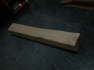

bueno hoy comence esto y espero poder completar este proyecto!!!
a medida que vaya avenzando ire poniendo fotos del proceso!!!
aqui algunas fotos de lo que hice hasta ahora!!
le di forma al mastil y a la pala y le hice la rosca a la barilla que voy a usar de alma!!
tambien lije la tablilla de guayacan para el diapason!!! y pronto conseguire las maderas para el cuerpo en vace a las medidas del plano que me alcanzo mi buen amigo zamarripa con el cual estoy muy agradecido!!! aunque me surjen algunas dudas cada cuanto!!
cualquier cosa pregunten y espero esteen conmigo hasta el final!!!

cortando el mastil!!!
1828184c16b01e965f2.jpg1828184c16b03a3c02f.jpg1828184c16b051b844c.jpg1828184c16b06030d31.jpg1828184c16b0ab2a1c2.jpg1828184c16b0ba1764b.jpg1828184c16b0cacb70e.jpg1828184c16b0f4e9ea6.jpg1828184c16b10d7451c.jpg
