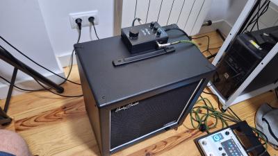

Yo para hacer lo que quieres hacer tu (con una pod go) me compre un pedal harley bentin gp100 que es un amplificador y conectas el pod go al pedal amplofocador y este a la pantala, y en el multiefectos deshabilitas el bloque de la pantalla.
Supongo que hacerlo via loop de efectos tambien es posible pero entonces entiendo que siempre sonara el preamp y el amp real (el del ampli)

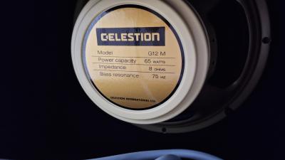

Hola. Lo que te dice el compañero xfb es la mejor opción. Tengo una Ampero Stage II y ya he probado monitor FRFR, conexión al loor de efectos de un Blackstar HT5 y a un Laney, ambos valvulares.Al final cogí un gabinete Harley Benton con un Celestion Creamback de 12" y el ampli de pedal GP-100 y no hay ni punto de comparación a como suena con esa configuración, es otro mundo.
Otra cosa, no es obligatorio desactivar la emulación de cabina, yo de hecho cuando he conectado al loop de efectos de los amplis, me gusta mucho más el sonido que dá con un buen IR. Es cuestión de probar todas las opciones.
