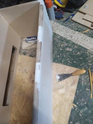

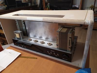

Pues todavía con la caja, poniendo masilla en las uniones y terminando de recortar tapa frontal y trasera
Un consejo si os animáis algún día a hacer un ampli o una pantalla, no penseis que el Tolex va disimular los defectos que tengáis en las uniones y madera, de verdad que se notan, dejarlo lo mejor que podáis yo ya sufrí la cagada en otro.

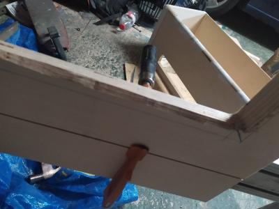

Una sorpresa que me lleve hace poco y que ha colaborado en que se me esté alargado todo esto es el perfil del hueco del frente.
Por algún motivo di por supuesto que era con radio y con la fresadora sería coser y cantar.

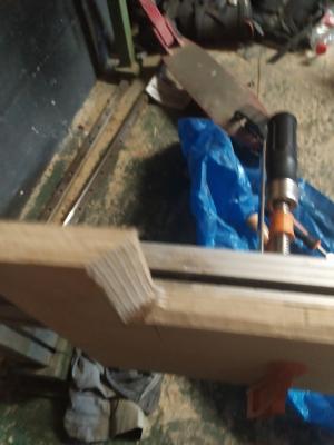

Pues después de llevar como 3 años mirando fotos el día pasado me di cuenta de que esa parte lleva chaflán a 45 grados.
Después de mucho pensar finalmente formón martillo escofina lija y paciencia

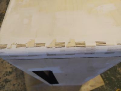

Otro detalle que se me había escapado es que todos los vértices tienen radio y yo pensaba que solo los que se veían por el frente, o sea que en cuanto endurezca y lije bien la masilla otra vez a fresar.

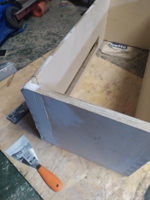

Bueno con la masilla casi terminada paso a hacer los agujeros que faltan porque seguramente manipulando haga alguna marca y la tapare con la última pasada de masilla.
Me subo a casa el mueble para presentar el chasis y tomar medidas.

Agujeros para el chasis listos y comprobados, los agujeros del asa todavía sin hacer porque no encuentro la broca de 6:suicidio:

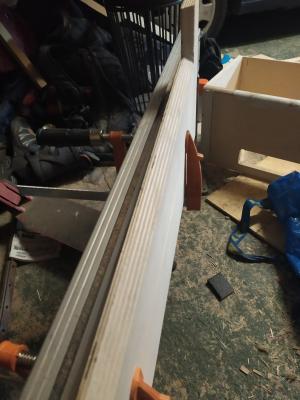

Vuelvo al garaje y empiezo a encolar las piezas del interior con las marcas del chasis como referencia.
Apunte, nunca tienes sargentas Suficientes.

Bueno seguimos avanzando, todo encolado, enmasillado , lijado y agujereado.
Y todo el interior pintado de negro.
