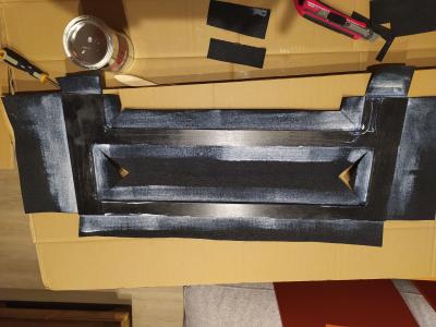

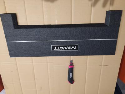

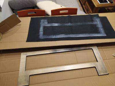

Y empezamos con la tapa trasera y vamos conociendo está cola para Tolex al agua
Jon Mirena
por el 14/02/2022
Seguimos precticando, por ahora me gusta está cola, desde luego no huele nada y es una ventaja
Jon Mirena
por el 14/02/2022
Bueno a falta de ver cómo queda cuando seque bien tiene buena pinta

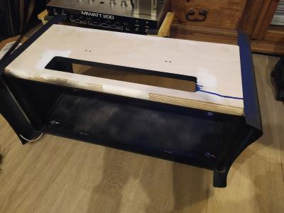

Jon Mirena escribió:
Un consejo si os animáis algún día a hacer un ampli o una pantalla, no penseis que el Tolex va disimular los defectos que tengáis en las uniones y madera, de verdad que se notan, dejarlo lo mejor que podáis yo ya sufrí la cagada en otro.
Es que ojito donde te has metido en uniones finger, hasta en mesa de corte quedan mal por un colega carpintero. Me imagino que el original lo lleva asi y lo quieres exacto?
Jon Mirena
por el 14/02/2022
El original no he podido saber que uniones llevaba, de todas maneras todos los amplis que he hecho eran con este tipo de uniones fuesen vistas u ocultas, es una unión más resistente y como me los hago por capricho intento hacerlo lo mejor que se.
La verdad que me ha dado trabajo de masilla y lija y masilla y lija pero a mi me ha merecido la pena.
En el Soldano no utilice tanta masilla y pensé que el tolex disimularia pero no lo hace y aunque la gente no suele darse cuenta del fallo yo se que está y me jode.

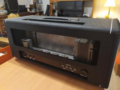

Presentación de elementos final antes de atornillar
