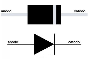

A ver si va a ser una tontería, en el esquema los diodos se representan con un triángulo y una raya en los diodos en un extremo tienen una raya tenemos que hacer coincidir extremo de raya con extremo de raya y la orientación de los diodos que se conectan a tierra tiene que ser exactamente la del esquema o basta que se un extremo tenga las dos rayas y el otro las dos partes alejadas?

La relación entre el símbolo y el propio diodo es esta:

Y la conexión a tierra tiene que tener el ánodo :preocupado:
