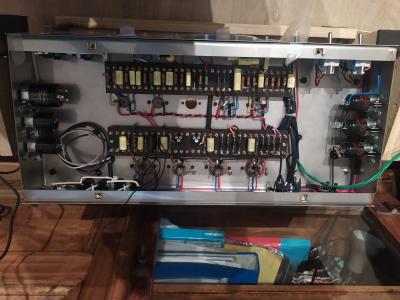

Y seguimos avanzando, me imaginaba que sería difícil dejarlo tan limpio como un hiwatt original pero no imaginaba que tanto.

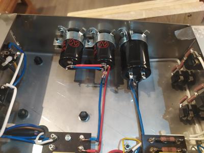

Tenía que poner 4 resistencias de 22k y solo tengo 2
Hay dos opciones, he pedido de menos... O me he equivocado...
Teniendo en cuenta que me sobran 2 de 2,2k...
Hoy es tarde pero huele mal...
Nunca se comprueba suficiente

Jon Mirena
por el 20/12/2021
Tienda si pero no tienen el modelo de resistencia que estoy utilizando, aprovechando que tenia que pedir la cola del tolex he pedido también las dos resistencias, me jode los 15 euros de portes pero ya tenia que pagarlos por la cola. lo que me va fastidiar es si encuentro otro despiste mas y tengo que pagar portes de nuevo por una tontería.

No tengo perdón de dios. Las dos primeras que puse son las que están mal.
Cambiar, seguir con el resto y esperar piezas.

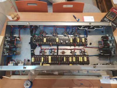

Llegaron por fin las resistencias, resuelto el entuerto seguimos avanzando ya solo falta terminar los condensadores y parte del standby y el NFB.
Jon Mirena
por el 30/12/2021
Y tras alguna duda más, conexiones terminadas
