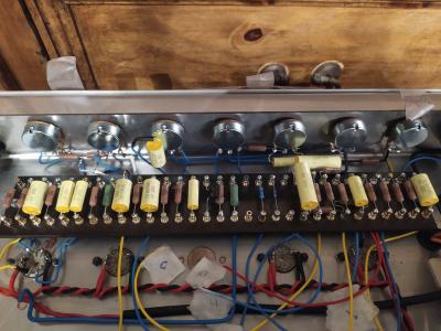

Jon Mirena
por el 13/12/2021
Seguimos avanzando, cable apantallado con la señal de la mezcla del canal normal y brillante este cable quedará oculto por la placa, detalle de cómo aprovechar la conexión de la malla a tierra para hacer un soporte y que la soldadura de la señal sufra menos con las vibraciones
Jon Mirena
por el 13/12/2021
Conexiones de placa de previo a potenciómetros casi finalizada
