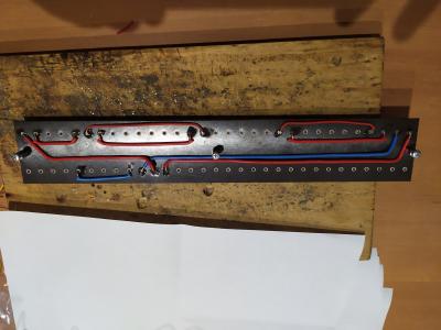

Empezando con los puentes inferiores de la de potencia

Muy limpito y ordenado, que la prisa no te pueda, y no pasa nada por usar cable apantallado para la entrada, tonestack, loop, etc los sinmarc de los 60 ya lo usaban

Bueno placa de potencia casi terminada, falta la parte del NFB que creo que he encontrado un fallo en el laiout y quiero comprobarlo tranquilamente, hace tiempo leí a un forero aconsejando hacer los amplis fijándose en el esquema y no en el laiout y gracias a que le hago caso no la he liado.
Otro consejo de histeria que suelo seguir es comprobar los valores de resistencias antes y después de soldar y algún problema ya me he evitado con eso.

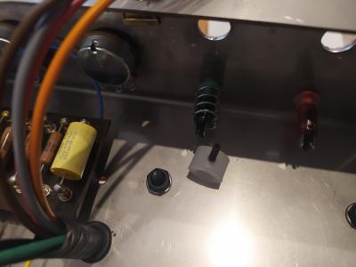

Ahora mismo lo que me tiene un poco bloqueado son las luces, las elegí por que eran las más parecidas que vi a las originales pero cuando las probé en el chasis vi que la sujeción que tenían era escasa, no me convence y no quiero utilizar cola o algo parecido, estoy pensando en un sistema con muelle para mantenerlas sujetas pero no termina de convencerme nada de lo que hago. Si alguien tiene alguna idea.

Estas son las luces

Y este el sistema que tenía pensado

Otra idea más fácil sería

Pero utilizando cuñas de plástico o metal en lugar de palillos

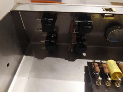

Hoy soldando los jacks de entrada
