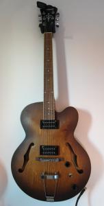

Vuelvo a tener una hueca, es la más barata de Ibanez (AF55), ya tuve dos de esta serie, la AFJ91 que sonaba inmejorable pero de un color azul que no soportaba, y la Ibanez PM35 que tuve que mejorar mucho para que sonara como yo quería. Las dos salieron por distintos motivos y ahora no me he podido resistir al precio de la AF55 (277€) y la he pillado antes que no sea posible encontrarla en arce (las actuales son de sapelli). Ya está en manos de mi luthier para mejorarla, de momento toda la electrónica, cejuela de ébano, cuerdas Thomastik de entorchado liso. Siguiente capítulo puente de ébano y pastilla decente, le quitaremos la del puente. Creo que va a sonar muy bien...

La guitarra está de vuelta del luthier y estoy encantado. Al final me decidí a ponerle el puente de ébano. De momento sólo le falta el cambio de pastilla, y aquí estoy dudando entre humbucker o P90, en principio estaba decidido a ponerle la humbucker pero me asalta la duda de cómo sonaría con una buena P90. ¿Qué opináis?

Puedes probar con The Creamary, tiene pastillas P-90 en formato Humbucker, y si no recuerdo mal, también Lollar tiene esa variación. Mira sus páginas web por si las encontraras.
Buena caza compañero.
Manuel escribió:si trae de fábrica huecos de HB, la cosa no va a ser tan fácil.

Manuel escribió:sería más lógico P-90s, pero si trae de fábrica huecos de HB, la cosa no va a ser tan fácil.
Unas p-94 ¿no? Yo no las he usado, pero son P-90 con tamaño HB. Las hay de casi todas las marcas.
También está la opción de las Vintage Vibe, que hacen P90 en formato HB (tampoco las he probado hahaha).

Son muy bonitas estas Ibanez, hace mucho que las veo y no pueden ser más bonitas a precio de cachondeo.
Con los cambios que le estás haciendo seguro que da un salto importante.
Con las P90 y si le pones un buen golpeador estéticamente va a quedar increíble
