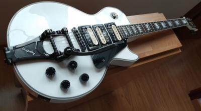

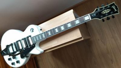

La mía no sé si será única puesto que tiene modificaciones aunque el mueble viene de una producción en serie. Es una réplica de Les Paul Custom con 3 pastillas y Bigsby, y se han cambiado casi todos los componentes.

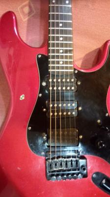

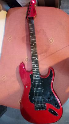

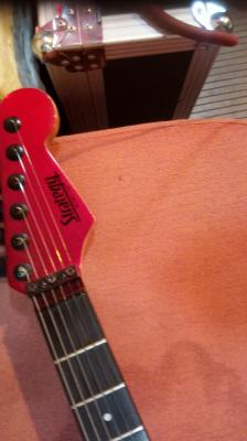

Esta es mi guitarra preferida , no creo que haya otra igual , es una schecter strategy japonesa del 1987 , como veis tipo Atrato ( pesa un montón ) , a la cual se le cambio la electrónica , lleva tres pastillas dobles y push pull , las pastillas son dimarcio , paf pro en puente y dos paf virtualizer en mástil y centro con selector de tres posiciones y una configuración un poco rara
Posición 1 pastilla puente , con push pull pastilla puente y central
Posición 2 pastilla punte y mastil , con push pull las tres pastillas
Posición 3 pastilla mástil , con push pull mastil y central
Sonidos desde cañeros a más suaves tipo Fender
Haber que os parece
Alberto Borja
Hay van las fotos

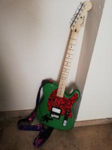

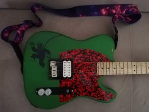

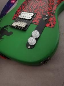

Mi Astronautcaster!!!!!!
Cuerpo de tilo muy ligero
Diapasón y mástil de arce licencia Fender.
Pastilla Seymour Duncan Sh4 JB
Pote de tono
Pote de volumen/inversión de fase pastilla.
Killswitch
Condensador Holland Musicap
Clavijero Sperzel Bloqueador
Silletas Graph Tech
