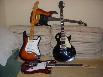

Pues me lo voy a mirar y ya de paso, potes y clavijero. La pastilla 490R del mastil me gusta mucho como suena, quizas mirare a ver la 498 para el puente. Ahi va una foto, ahora estoy en casa y la guitarra la tengo en el camion, mañana le hago alguna foto detallada.
