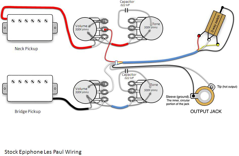

Hola de nuevo compis,
Me ha surgido una dudilla con mi checa... en realidad es aplicable a cualquier Les Paul, pero como sé que aquí andais sobrados de conocimientos en ellas... jejejej
A ver, ¿es normal que la pastilla que NO tenemos seleccionada coja algo de señal, o tengo un problema de cableado? ¿O demasiada altura de pastillas, quizás? Las piezas polares quedan a unos 3mm de la cuerda aprox (estoy tirado en el sofá y no tengo regla a mano para decir exacto... aunque si hace falta me pongo xD). Me he dado cuenta hoy, que con el volumen de la pastilla seleccionada al mínimo (y el otro al máximo), aún llegaba algo de señal al ampli. Lo curioso es que no me había percatado en los meses que llevo con ella y me extraña un poco.

Javiduran
por el 03/06/2014
A mí también me pasa, pero creo que es de la seleccionada, que aún al mínimo, piya algo de señal.
Edu
por el 03/06/2014
#810
No en mi caso, con ambos volumenes al mínimo no pasa nada de señal.
rocambole
por el 03/06/2014
Se supone que en la posición 1 la pastilla de mástil está desconectada, no pasa corriente por ella y es imposible que suene. Lo mismo para la posición 3 y la pastilla de puente. Eso que te pasa es raro, raro, raro... :roll:
Edu
por el 03/06/2014
#812
Eso me temía... me he quedado to pillao :S
Tenéis algun esquema de cableado de nuestras epi? El "como debería ser"? Para revisarlo y tal... O bueno, sé que en la página de seymour duncan hay muchos ejemplos, pero no sé cuál sería el nuestro.
rocambole
por el 03/06/2014
Corrijo. Este es más claro, no va con pastillas de cuatro hilos.
danisauc
por el 03/06/2014
#813 Puede ser cualquier cableado de les paul Los más habituales son el de los 50 y el de los 60.
danisauc
por el 03/06/2014
Más atras en el hilo los tienes.O en el hilo de "mi kit les paul"
