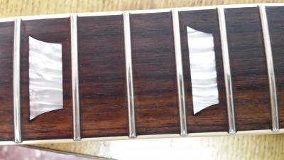

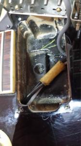

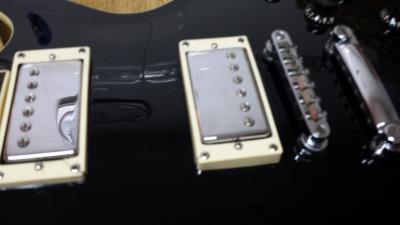

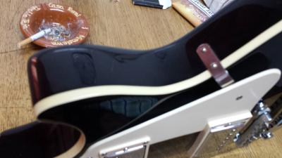

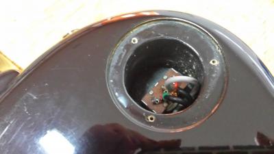

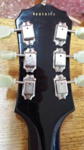

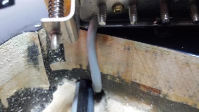

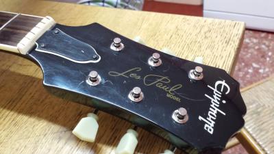

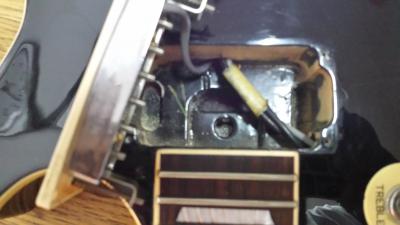

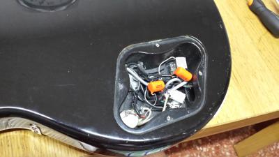

Bueno, aqui unas cuantas fotos de la descarada en bolas. Solicito de los expertos, que los hay, informacion sobre maderas sobre todo. La circuiteria la he cambiado entera yo mismo, se nota no?; las pastillas tambien, son 490; clavijeros tambien, groover de esos. Bueno, ya me direis. Es mi guitarra favorita y eso que tengo un par de monstruos por ahi, pero esta es la que me llevo en el camion y la que mas uso y con las modificaciones hechas, puede con todo lo que le pongan.

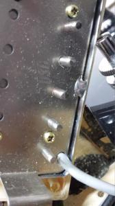

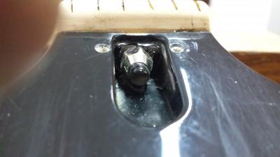

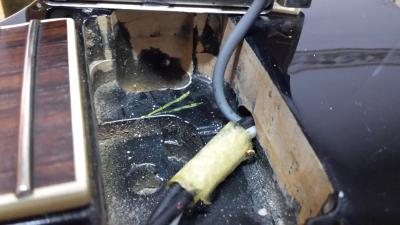

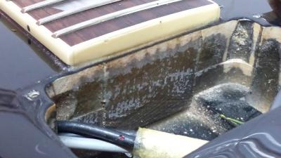

Ahi van otras.

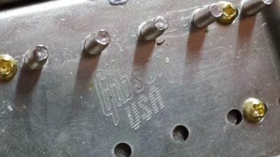

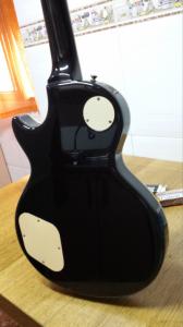

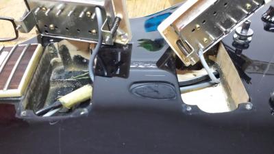

Como veis, en la tapa del alma ya se ha borrado lo de Gibson. A ver si compro otra. No sera por fotos.

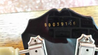

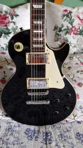

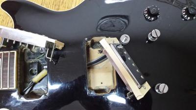

Bien, ya esta. Ya me direis.

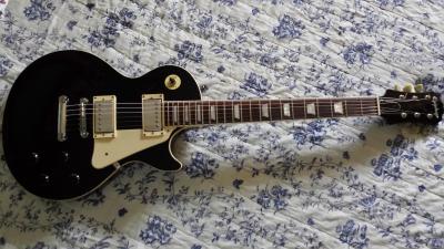

cojonuda pinta......tiene dos potes cuadrados o me lo parece a mi?

esta es la mitica de la ostia en el camion,, no?

aliso con arce.
juancar51
por el 20/09/2014
Bueno, los potes cuadrados son push/pull, en los tonos, para el coil tap y el cambio de fase de la pastilla del puente. Son dos modificaciones altamente recomendables, sobre todo la del cambio de fase de la pastilla; le da un sonido tipo Peter Green acojonante. El coil tap tambien, para tocar en limpio es ideal.
O sea Aliso con arce pues; yo no entiendo de maderas pero por lo que pesaba parecia caoba.

Y si, es la mitica del camion. Lo aguanta todo. Mira que ha llevado leñazos la tia.
