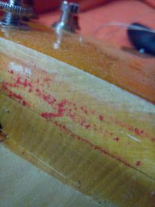

Enki escribió:
Hace dos páginas un forero comentaba que la tapa de arce de su guitarra era de una sola pieza
Mi tapa es de una sola pieza...
index.php?controller=forum&action=view_attachment&attachment_id=50110
aldrog
por el 21/09/2014
Yo diría que ahí no hay veneer ni de coña.
rocambole
por el 21/09/2014
Lo hay, lo hay... Precisamente porque la tapa se ve de una pieza en el corte, pero el flameado de la superficie aparenta dos. Es finísimo (0,5mm), pero está ahí.
aldrog
por el 21/09/2014
Cierto, ni me había fijado.
Enki
por el 21/09/2014
Pues entonces se cumple al dedillo lo que dice la wiki, las especificaciones de estas Les Paul no son consistentes en toda la tirada de la factoría Checa, ambos teníamos razón jajajaja

No, no, la tapa no es de medio milímetro... La tapa, como puedes ver en la foto de arriba, es de un par de centímetros, pero por encima lleva una capita para aparentar el flameado, que esta sí es de medio milímetro. Pero tapa de arce, la lleva, y bien consistente, además.
Caoba no es y no suena a caoba. Suena más contenida, menos resonante, pero tiene un cuerpazo...

Perdón, es verdad, decía tapa, y me quería referir a la chapa de encima de la tapa.
No aprecio el corte de dos mitades de arce en mi guitarra, pero no descarto que sean dos mitades asimetricas, el fondo de aliso si lo mirase de esta misma manera me pareceria un solo bloque, y sin embargo mirando por detras se diferencias dos bloques desiguales con proporción 3/4 + 1/4 más o menos.
