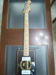

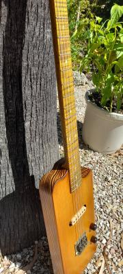

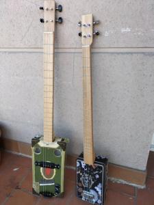

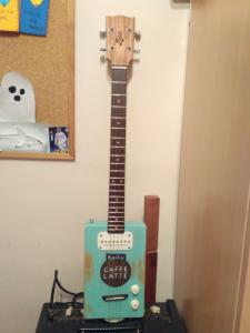

No sé si por ahí ya existe un hilo parecido pero yo no he sabido encontrarlo. Como parece que últimamente están de moda las guitarras de tipo cigar box, he pensado que no estaría mal mostrar las que cada uno se pueda fabricar. La verdad es que es sencillo y en amazon puedes encontrar clavijeros, cejuelas, puentes, trastes y hasta pastillas (incluso arneses ya soldados). Eso si no prefieres ir a lo auténtico y usar material solo de ferretería.

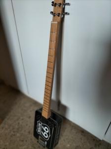

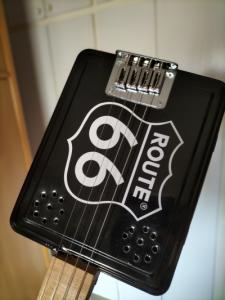

Aquí pongo una que acabo de montar para mi hermano, en este caso con una caja de lata que me trajo. El mástil está hecho con listones a haya del Bauhaus. Clavijero, puente y cejilla de Amazon. La parte más delicada el trasteado, pero con una sierra tipo japonés abres los surcos con bastante facilidad.
Afinada en Sol, va muy bien para slide. A esta no le he puesto pastilla.
A ver si alguien más se anima.

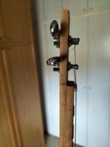

De hecho como el cordal está hecho con una bisagra, hasta puedes hacer un vibrato rupestre.

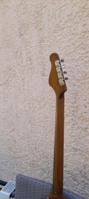

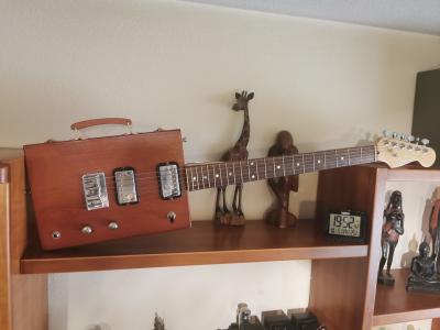

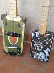

Hala, una más.

Caja de pinturas.... fue divertido el tema.

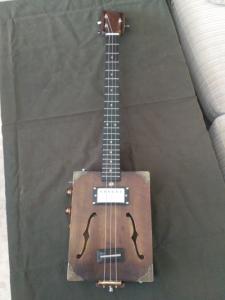

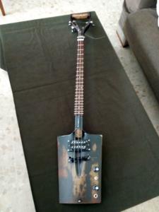

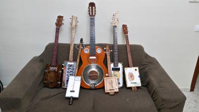

Ahí van unas cuantas de las mías

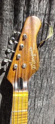

jmlguitars

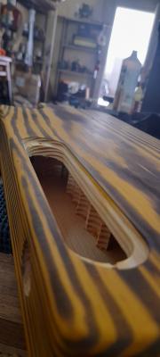

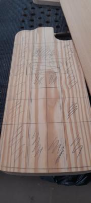

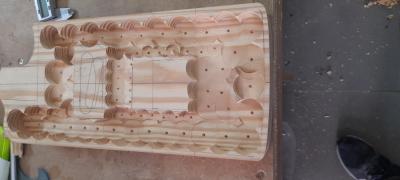

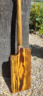

Hola compañeros

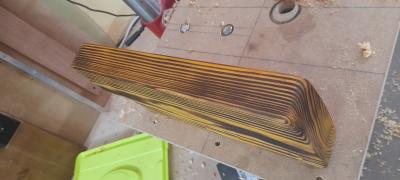

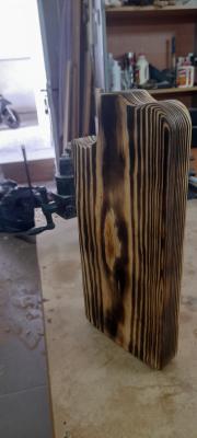

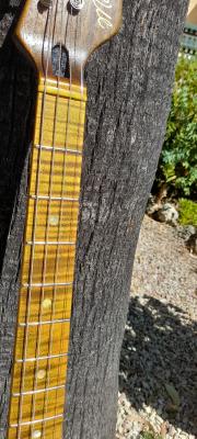

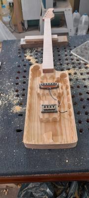

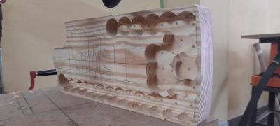

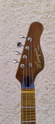

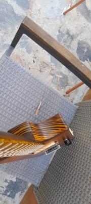

Esta es una que hice vaciando pino amercano para hacer la caja con una tapa de abeto
Mastil de caoba diapason de arce flameado de 4A y una pastilla simple que he bobinado a mano de 5.6k
jordimatb
por el 11/01/2023
Se ve genial, incluso con pastilla hecha por ti mismo, eso es nivel. Me gusta el cuerpo no simétrico, con cutaway.
Por cierto, este hilo lo abrí yo por desconocer este otro abierto antes, con muchos más aportes y seguidores. Te recomiendo que hagas el post ahí, llegará a más gente!
