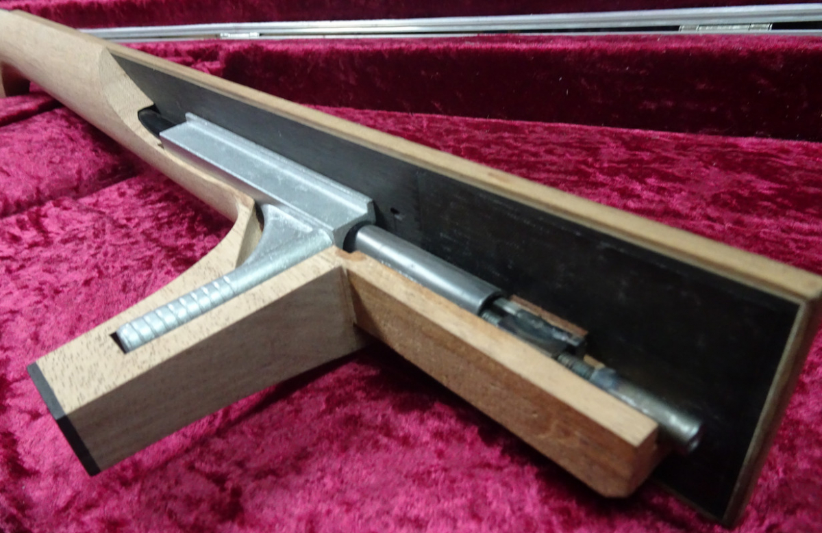

El cambio no fue por una cuña de ebano, lo fué por el "cuadradillo" de acero.
Anteriormente fue un perfil en T. y la cuña de ebano (sistema guitarra española pero interior) es de los años de la IIWW. 1942/45 cuando todo el metal estaba enbargado para la industria de guerra. Las Gibson de esa epoca tampoco tenian alma ajustable.
La 00-21 del señorin de marras es de 1944. Lo que significa cuña de ebano al canto.

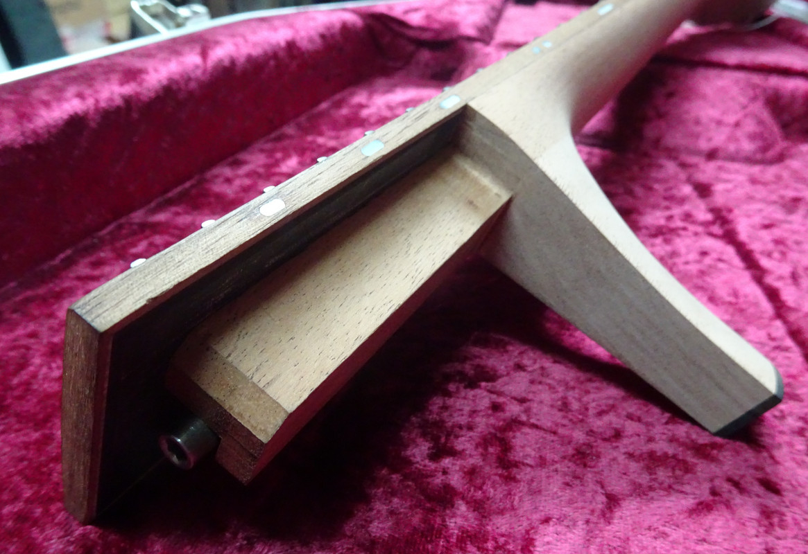

No se si lo sabras pero el sistema Lowden de union cuerpo/mango en A y su respuesta fue copiado por CFMartin aunque
ellos dicen que fue al reves.
Lo ultimo inventado es el sistema Furch:
290509d194e6f5d90d9c1705b40e2-2640983.jpg[/urll]
Un poco exagerado, en mi opinion que es la de muchos lo que mas juega para evitar muñecos es el grosor de la tapa (unos 3 mm en Lowden) que nunca es el mismo en toda su superficie ya que las tapas de una acustica deben ser afinadas.

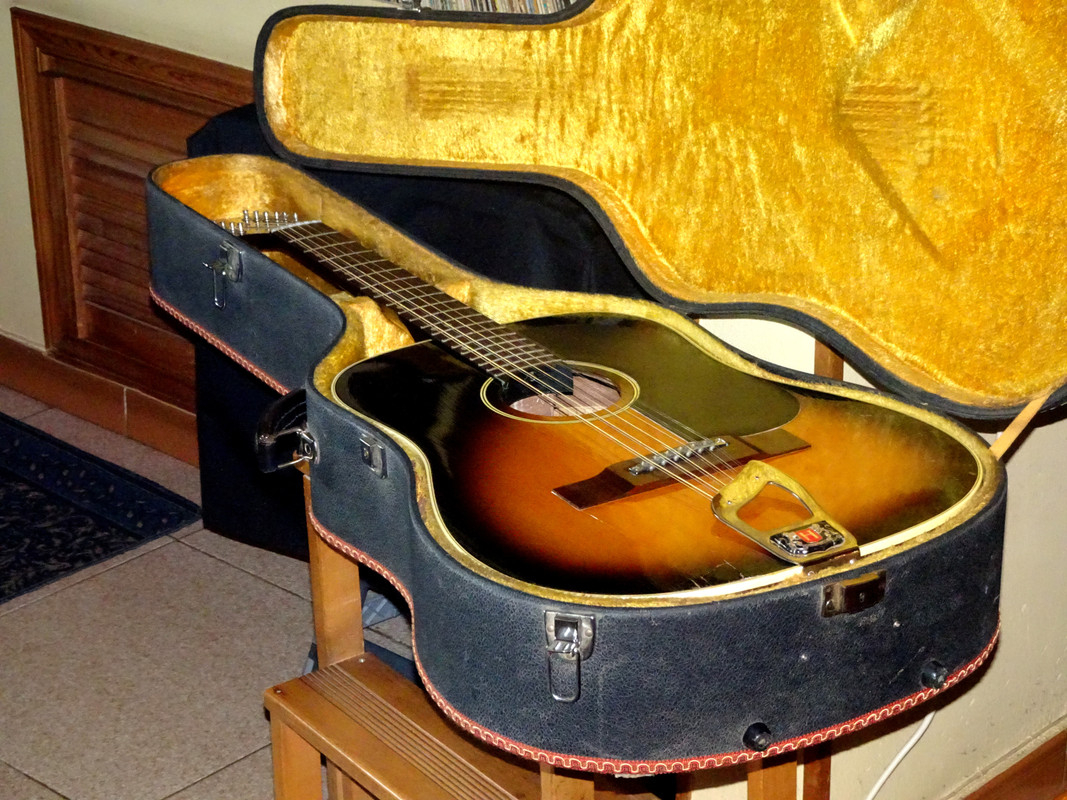

Otro sistema es el Hagström. mis dos "suecas" H-33/12 de 1967 y Jimmy de 1977 lo llevan..
e17e32b931f6173220807e0acf8f7-2640983.jpgimagenes fotografia
H-33/12 1967. Tambien conocida como BJ-12.
Jimmy "D´Aquisto model" de 1977.
