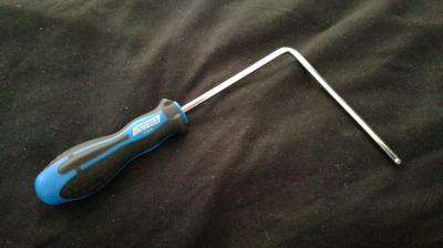

Las que yo he tenido, llave Allen de 5 mm., y en ninguna me ha venido de fábrica, pero esa medida es fácil de encontrar, eso sí, que sea larguita para que llegue bien.

Compré por amazon dos, no las encontré en otro sitio a ese precio, una de 5 y otra de 4 mm, para la Martin es de 5mm, para la 000-28. No venía en el estuche de la casa.

#8039 5 mm, si.
Jaume Mira
5mm y bien larga!

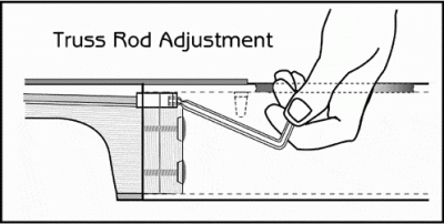

La verdad que tengo que reconocer que tanto las martin como las collings son un infierno a la hora de ajustar el alma, sobretodo la collings con ese angulo que hay que hacer piruetas!

Las Collings no sé, pero hace poco le ajusté en 30 segundos el alma a una Martin de un forero, dejamos reposar un rato, decidió cambiar un poco el perfil del mástil y volví a reajustarla en 5 segundos. Difícil no es, el problema es que no viene la llave de serie, algo que tampoco entiendo por qué pues , con pocas precauciones que se guarden, las guitarras ni explotan ni se desintegran por ajustar el alma. Lo bueno es eso, en Amazon por menos de 5 euros tienes la llave adecuada. Collings, ya digo, ni idea.

Las martin aun aun, pero mira las collings, la llave tiene que ser de las que traen bolita en la punta ya que no entra de frente sino con un angulo bastante incomodo la verdad.

Lo hago con una llave de Larrivee que tiene varios ángulos, para salvar la maderita que hay entre la boca de la guitarra y la entrada al alma, es de 4 mm.
