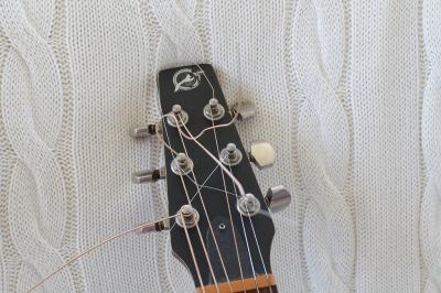

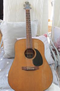

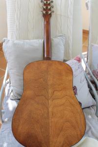

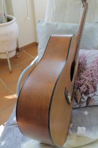

Hola sabios guitarristas acústicos!, me presento en este hilo: Soy Daniel y me considero un guitarrista mixto, toco española, acústica y eléctrica.
Hace unos 2 años me compré mi primera guitarra "buenecilla", ya que soy estudiante y todos sabemos que los estudiantes de dinero nada jajaj. Es una alhambra acústica que me costó mis buenos 400 que había ahorrado durante muuucho tiempo, ya que llevaba unos años sólo con la clásica.
Bueno, dejo de dar el tostón. El caso es que me he comprado una seagull s6 de segunda mano a 170 euros de una tienda de segunda mano!, pero buscaba y buscaba y no se asemejaba a ninguna de las nuevas (no pone seagull en la pala, sólo el logotipo), y pone que es una s6 deluxe, y lo único que encuentro de deluxe son las de caoba pero me parece a mi que no es caoba la madera..., así que he estado investigando por páginas americanas y parece que es de la serie de los 90s, con número de serie de 5 dígitos y sin nombre en la pala (me estaba temiendo que fuese falsa). Ayer me vino y tiene algunos desperfectos superficiales pero la guitarra está en buenas condiciones para la edad que tiene. La estuve probando y suena como los ángeles! vaya sonido limpio y cristalino que tiene la guitarra! hoy cambiaré las cuerdas porque el anterior dueño parece que no sabía como se ponen y están salidos alguno de los topes!.
El caso es que no encuentro por ningún lado las características y no sé que madera tiene!
Algún sabio de por aquí puede echarme un cable mirando las fotillos?
Muchas gracias de antemano y perdón por el tocho pero confío en vosotros, los gurús acústicos!

Estas son las características actuales (cedro/cerezo)
https://www.bax-shop.es/guitarras-western/seagull-s6-original-guitarra-acustica?gclid=CN6wrrLq5cwCFUQcGwodpXMI6g
A simple vista, y sólo por las fotos, no es tan fácil de discernir, pero la tapa, si no es de cedro, sería de abeto viejuno , y el cuerpo, si no fuera de cerezo, podría ser contrachapado de caoba o sapele. Actualmente ese tipo de guitarras Seagull las hace con tapa maciza, aunque en esas fechas no te lo puedo asegurar, no controlo tanto las Seagull viejunas como las modernas. Lo más probable es que también.
El diapasón parece palosanto, como en los modelos actuales.
Las Seagull son muy buenas guitarras, con una excelente relación calidad/precio. Yo tengo dos, y he probado alguna más. En general me han gustado bastante todas las que he probado.

Gracias por responde tan rápido Manuel, efectivamente suenan genial. He estado investigando un rato más y parece que puede ser cedro y caoba [url]http://www.guitarcenter.com/Seagull/Maritime-Cedar-Gloss-Dreadnought-Acoustic-Guitar.gc [/url]. Al tacto la madera parece bastante buena (tiene acabado sin barniz).
¿Sabes cómo puedo encontrar el modelo según el número de serie? (el mio es de 5 dígitos y las actuales tienen más) ¿Tal vez tenga que enviar un email a seagull?
Saludos y gracias.

#679 No es falsa, lo que tiene alguna cosa diferente a las actuales (por ejemplo el cabecero). La parte de atras casi seguro que es cerezo silvestre, que es como siguen haciendo la S6 y mas modelos. Y la tapa, nose, nose, me da que puede ser pino abeto oscurecido por los años que tiene y trote que ha tenido. La actual es cedro sin barnizar, pero en la primera foto no se ve tan oscuro como el cedro.
Diapason y puente fijo que es palorrosa, y cejilla y cejuela si a simple vista no ves que por un lado ponga "tusq" en negro g pequñito, son de plastico fijo.
Se ve castigada y que ha tenido trote, pero nada que no la haga sonar. Ademas te ha salido bien de precio. La S6 actual esta en 500 + o -. La tuya pone que es "S6 Deluxe" y la actual es "S6 Original".
Una guitarra muy buena por el precio. Para saber si tiena la tapa solida mira las lineas de las vetas de la tapa. Si justo en el birde de la boca las libes continuan rectas y se meten hacia dentro, entonces es solida.
O si quieres sube una foto a ver vemos algo.
