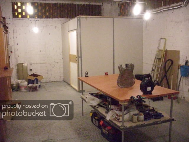

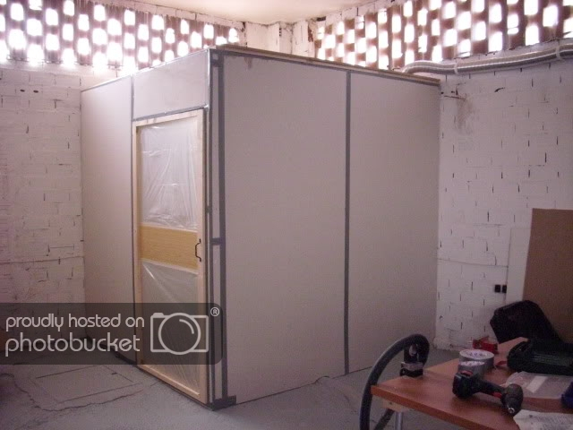

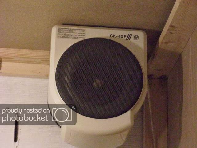

Pues os presento mi cabina de pintura hecha con materiales reciclados :ok: ,es decir placas de pladur muertas de risa,listones tornillería y demás,ah! y un extractor de cocina que tenía en el trastero.Lo suficiente para poder pintar con el compresor a gusto.

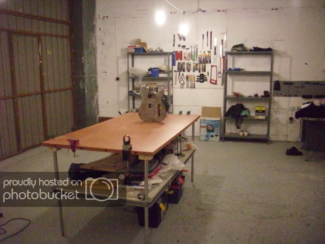

Josetxu y yo nos hemos alquilado un local porque ya en nuestras casas no pueden con nosotros :roll: tanto trasto tanta herramienta y tanta guitarra :roll: Otra coseja,adquirí las robo- sander de stew mac hace tiempo y me he construido una "mesita" que en realidad es un tablón :risa: para el lijado ,va de puta madre queda los canteados perfectos,he acoplado un terminal para el aspirador y va genial :ok:
Bueno,nuestro humilde taller :gracias:

Humilde taller?!?!? Caguenlaleche! Ya quisiera yo un sitio así para hacer mis guitarrillas!!!
Enhorabuena por el taller y por ese peassso cabina de pintura!

Bueno bueno bueno....alquilar un garito ya significa que vais sacando pasta con los trabajos.......
Una cosa....no vale cualquier extractor, han de ser brussless, es decir sin escobillas que puedan generar chispa eléctrica, me da a mi que ese no lo es....ya sabes de la inflamabilidad de los vapores de la pintura.....¿y el filtrado de las partículas de pintura? De la manera en que lo tienes te lo está tirando al resto del local (hacia el techo parece).......
Si te interesa información de donde he cogido los extractores y el filtro ya sabes donde ando ;)
Raúl
por el 16/05/2010
Lleva las aspas de plástico y si fricción, es desmontable y lavable y el tubo va con filtro al exterior del local,el local tiene chimenea inclusive,y estamos empezando a tener ya volumen de trabajo,tengo unas cinco o seis guitarras al completo en espera a montaje.Josetxu va a trabajar en la reparación y construcción de amplis,tiene un osciloscopio y más herramienta para ello para ello.Un ingeniero en telecomunicaciones y guitarrista como él algo sabe :ok:

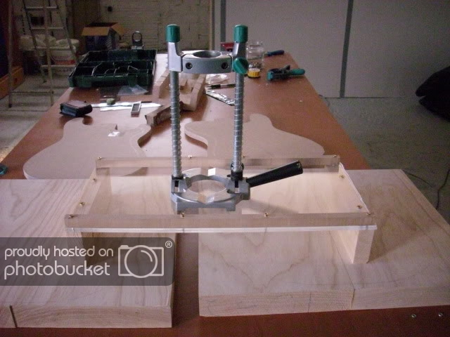

Bueno esto lo habéis visto antes creo que del Rubio,pero este soporte va a valer para hacer orificios y fresar en tapa curvada,por ejemplo en una Les Paul.;)
Lo tengo sin acabar porque he de adaptar el soporte del taladro y perfilar algún borde pero bueno para que lo veáis :ok:

Si...yo lo tengo adaptado para utilizar con el soporte de fresado de la dremel...me permite darle caña al hueco de las cejuelas....el modelo grande no lo he hecho aún ya que no me ha hecho falta
Raúl
por el 22/05/2010
Pues creo que a mí me hará estoy gaseado por una Les Paul :babeando:
