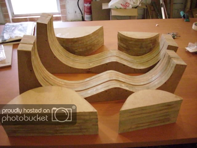

Ale unos moldes para los costados de una guitarra española :roll: Si es que hasta que no construya la primera no paro :roll:
:ok: :saludo:

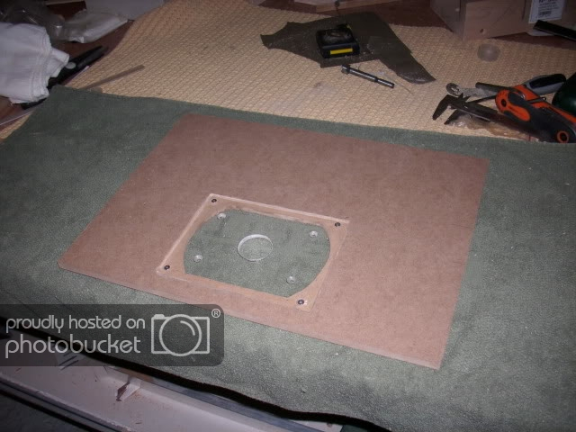

Nuevos fichajes....El inventillo de rebajar perfiles al estilo frasqueras :risa::risa::risa:
Domador casero de costados,resistencia de estufa poupinel reciclada
Mesa para fresadora

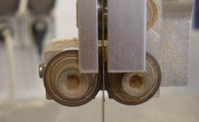

Es el propio rulillo que trae la caladora... en mi caso es una ruedita que se desmonta, pues va unida al patín.
Pero yo he visto quien lo ha hecho con dos rodamientos como en la imagen adjunta.

frasco, sigo sin enterarme de qué sistema es el tuyo, pero con la foto que has puesto, me hago una idea de la alternativo porque hay se ve clarito. ¡Es que la hoja no está agarrada!: tiene unos milímetros de margen para inclinarse, pero es mínimo. Es como una guía-tope lateral, diría yo, para mis entendimientos :p
