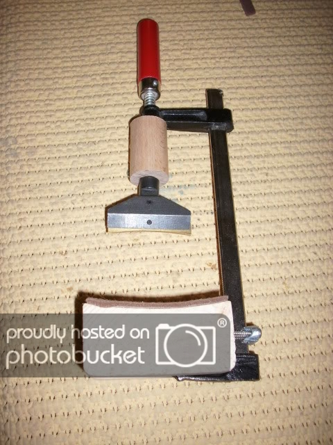

Bueno otro invento que en stew mac vale 125$+envío y aduanas.... :loco:.....Lo único que es de stew mac en éste invento es la pinza del molde de la curvatura de los trastes,no me quedó más remedio que comprarlo
El coste total son 55 euros.Tengo también una prensa (igualita que la que venden) que ni por asomo cuesta lo que piden los de stew mac....Allá ellos :roll:

frasco escribió:
¿Me puedes hacer un planito de la pinza con sus medidas principales (no tiene que ser muy elaborado) para ver si me lo puede hacer un tornero amigo mío?
Es muy simple,es un gato normal de los que has sacado en tus vídeos,hago un canuto de madera (del mango de una pala o azada)por el que entra parte de la rosca del gato y la pinza que porta el empuja-trastes por así decirlo.Pongo dos tornillotos a modo de pasador...El de la pinza va a una muesca para que pueda girar y lo puedas adaptar.El taco de madera va fresado a la anchura de la mordaza del gato y forrado con en fieltro de las patas de las sillas para no rayar el parquet y luego va sujeto al taco con un perrillo o guardacabo y dos tornillos...Es muy simple ;)

Gracias raulón, pero no quiero el montaje, que mas o menos lo veo, me gustarían las medidas de la pieza que compraste en stewmac que será la que quisiera que me hiciese el tornero.

Aquí te viene cómo hacerla.La hace demolition tatto en su taller
http://www.guitarraprofesional.com/Prensa/Prensa.htm
De todos modos en cuanto pueda te envío un dibujo y medidas
La prensa Quantum esa que ves en la foto de éste documento es la que tengo Rubio ;)
