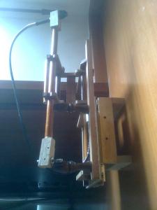

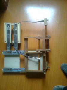

#132 Si no me equivoco.... el brazo de la guia, no esta hecha con una guia de cajon?
saludos.
Por cierto os dejo un enlace por si os interesa http://www.projectguitar.com/tut/radius.htm.
Describe como hacerse DiY una tabla para lijar diapasones.
mantito
por el 24/01/2012
Es correcto, se utilizan dos pares, uno para un movimiento axial, y el otro perpendicular, sobre un mismo plano, para, alinearlos muy bien, los monte en una tabla bien cuadrada,una para cada juego. El mandril guia es un eje de un motor-tool que se me quemo, el cortador lo hice con el eje flexible que tenia, y le adapte un motor de 1/4 de HP

Como no pongas mas fotos y/ o planos / croquis, yo la verdad es que la maquinita no la acabo de ver.... y mira que tiene buena pinta...

mantito, con tu permiso pongo un video que encontré por internet y me di cuenta que se trataba de algo parecido a lo tuyo http://www.youtube.com/watch?v=0Qad45qXc3Y&feature=related
mantito
por el 28/01/2012
Muy bien, la mia es mas simple, por los materiales reciclados de otros trabajo, en el video se puede ver como se utilizan las correderas de cajón, para modelos complicados,los diseño en icopor (poliestireno), para que sea copiado en madera.

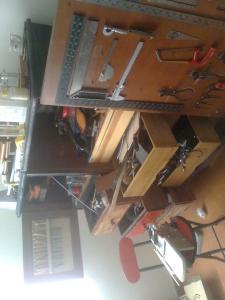

pARA jAVITO aRACAT, Y LOS DEMAS, terminando la mesa, donde trato que todos los cacharros como la copiadora, la sierra de disco y la caladora trabajen en un solo cuerpo, ya que mi espacio es muy reducido, estoy tratando de hacer el video, pero con la camara que tengo me hago un ocho, espero al final de la proxima semana enviarles las imagenes o el video.
