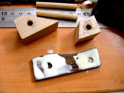

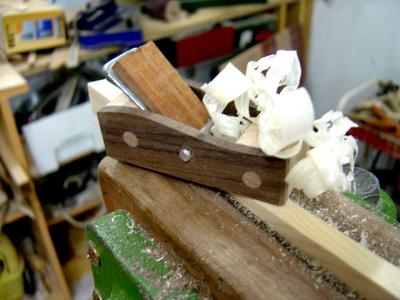

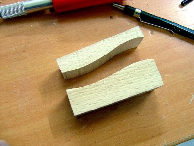

Compañeros, para los que hacemos guitarras españolas donde hay que confeccionar varetas, y darles formas redondeadas, triangulares y cosas así, son buenos esos minicepillos que terminan por valer un pico.
Si teneis un cacho de acero bueno para afilar, solo os faltan unos minitrocitos de madera dura.
Haya:
Palosanto:
Se unen con algo reversible y se taladran juntos para hacerle agujeros pasantes.

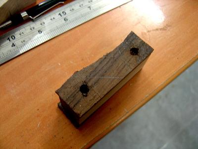

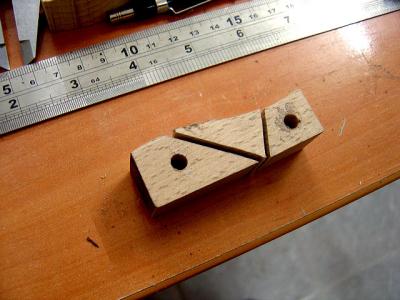

Despues se corta el interior para darle los ángulos de la cuchilla y de salida de la viruta:

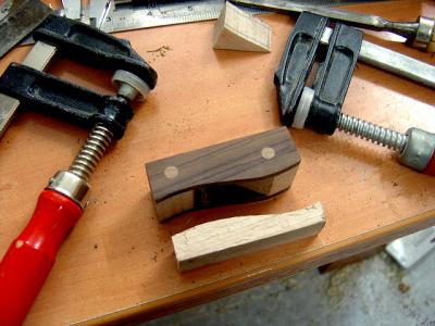

Se encola y se le meten las espigas:
Una vez lijado el aspecto es parecido a este:
La curvita de la parte delantera nos facilita trabajar con él a una sola mano.

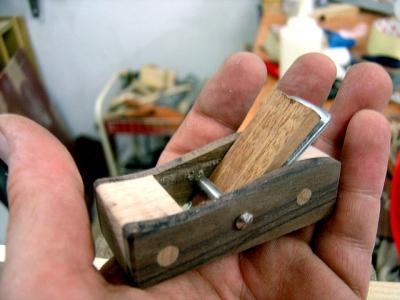

Bastará cruzar un perno de metal (la posición dependerá del grosor de tu cuchilla), hacer una cuña de una madera de dureza media (en este caso caobilla) y ajustar para el corte.
Y ya lo tenemos funcionando:
Este otro lo he hecho para utilizar un formón como cuchilla, aunque también se puede sustituir por una cuchilla normal.

No tiene mérito, es de lo mas fácil de hacer.
