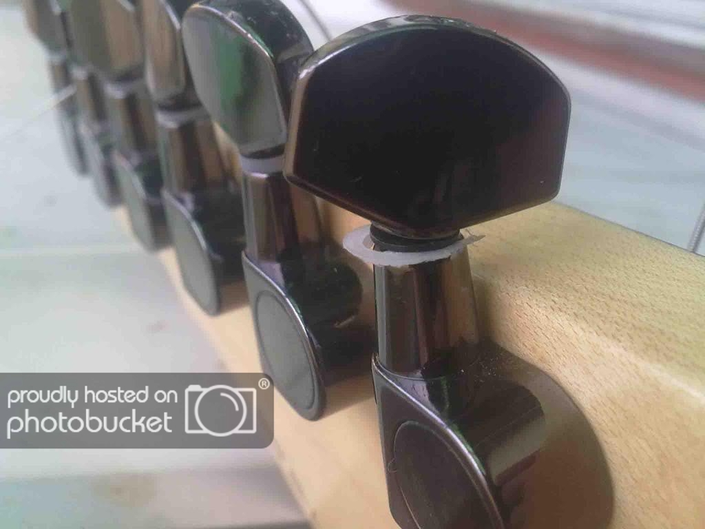

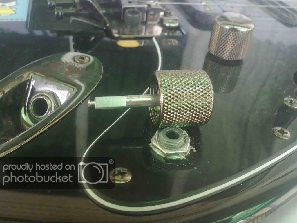

La guitarra en cuestión es una G&L Tribute Legacy HB, con puente Floyd Rose. Al tirarla, me cargué el potenciómetro del tono, que es split coil y bueno, ahora mismo se sale sin ningún tipo de resistencia, la parte de fuera está bien, pero, como digo, se sale. Supongo que esto sea barato de reparar, lo que me preocupa es que también me he cargado las clavijas de la 6ª y 5ª cuerdas, que funcionan pero están dobladas, y quiero saber qué clavijas de recambio encajarían, si me podéis dar alguna pista, os lo agradecería :)

Al lío, yo creo que con estas clavijas resolverás el problema, lo malo es que has de comprar las 6, no van sueltas que yo sepa.

En cuanto al Pot de tono, quizás cuna chapuza rollo palillo, o papelito que le vuelva a estrechar el agujero que encaja en el potencio metro lo salvas. Si no cambia directamente el botón en cuestión por uno muevo y listo es algo barato, los hay que incluso se ajustan con un mini tornillo para adaptarlo a cualquier pote.

¿Y cómo se sabe la "medida" o algo así? Porque, ya de ponerle otras clavijas nuevas, prefiero ponerle unas de una marca que me transmita más confianza xD
El pote se lo llevaré al de la tienda y ya, porque pierdo rápido la paciencia con estas cosas xD

Para saber la medida tendrás que medir con un pie de rey, pero en principio este tipo de clavijas en palas tipo strato tienen medidas bastante standards con diámetro de 10mm, a rosca no a presión como las pala tipo Les Paul clásicas, por lo que te serviría casi cualquier marca, a partir de ahí a gustos y lo que te puedas permitir claro, y en la longitud más o menos lo mismo. La diferencia estaría si las quieres en tipo bloqueo o no. En tu caso con un puente Floyd, cualquiera de los dos te serviría ya que el bloqueo lo haces en la cejilla. Yo he visto guitarras Floyd, que los llevan con y sin bloqueos.

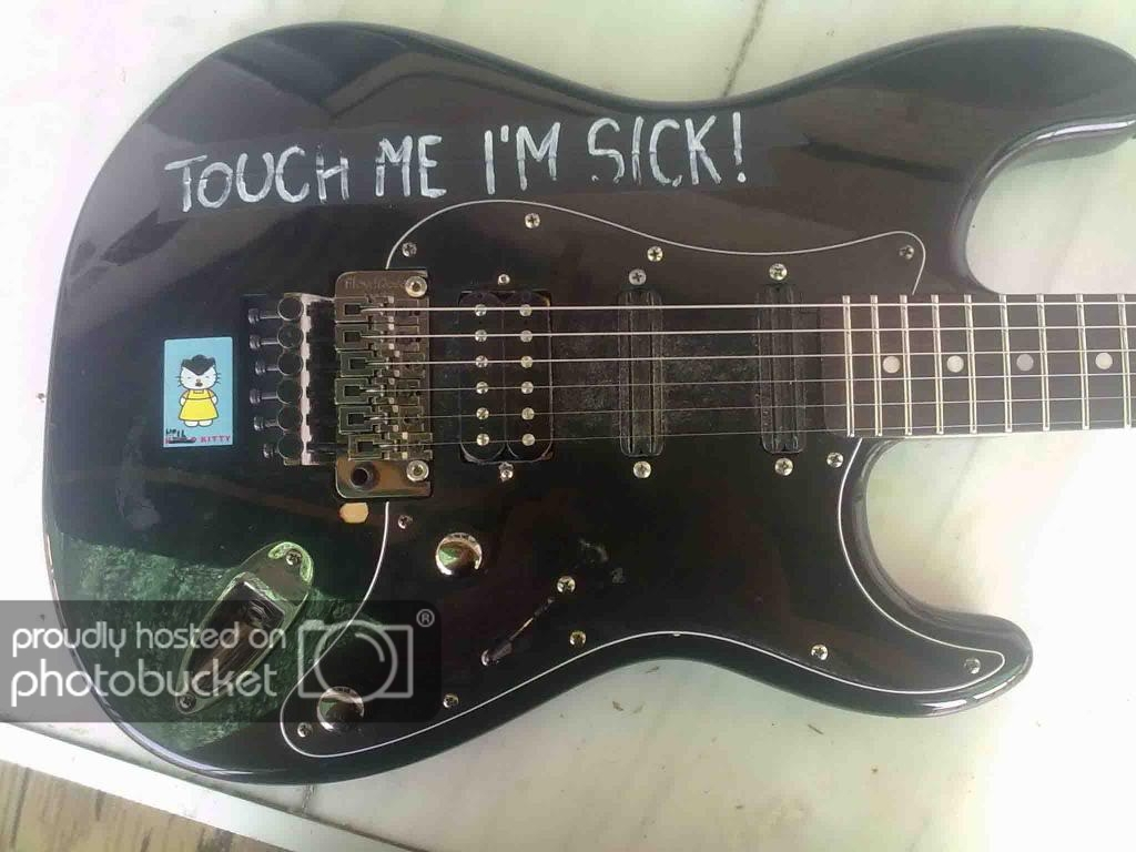

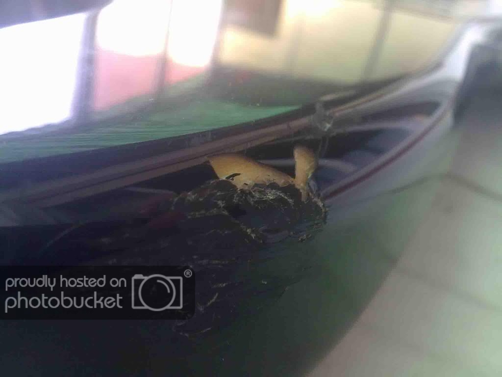

Tio, ya mas que nada por curiosidad, ¿Puedes subir alguna foto XD?

#4 Muchas gracias, entonces miraré a ver ^^ Pensaba ponerle un Tremol-no esta semana, así que a lo mejor aprovecho y le pongo unas clavijas con bloqueo también :D

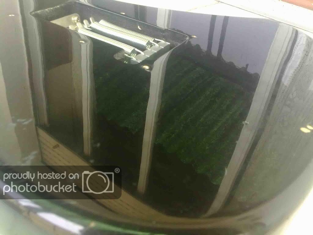

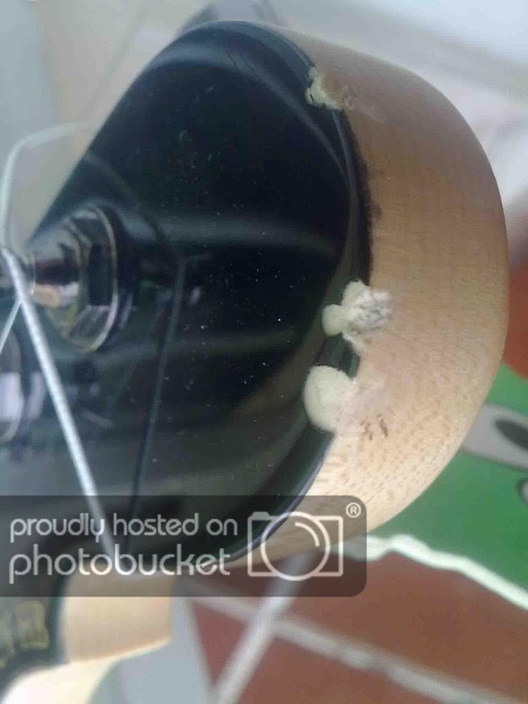

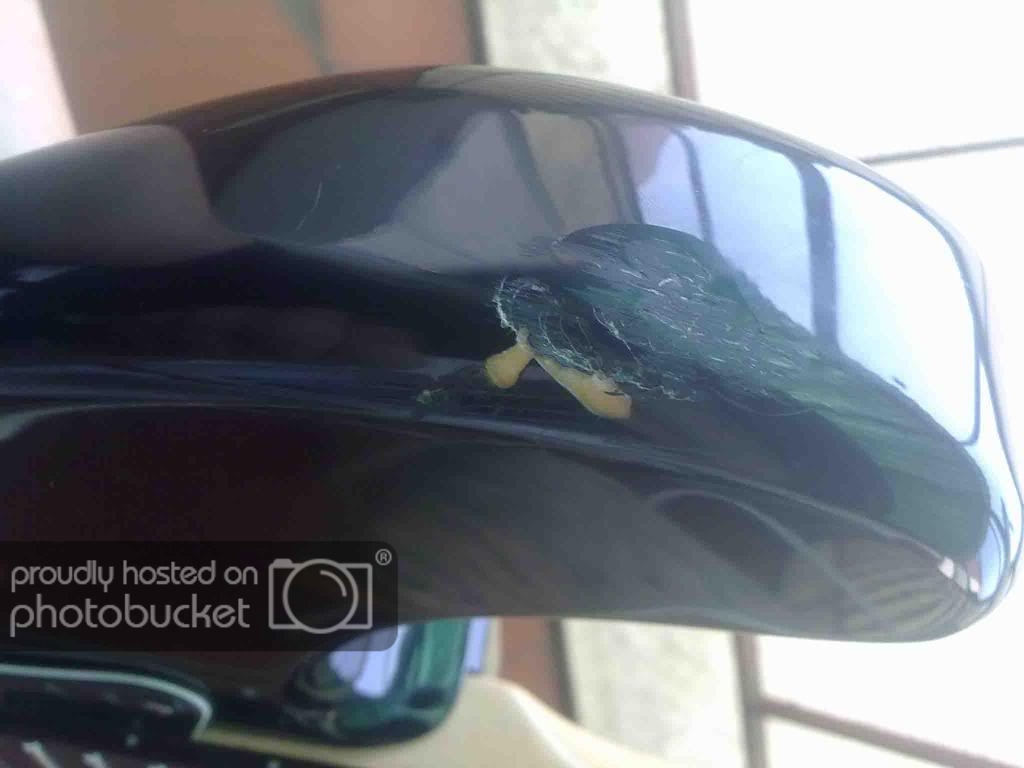

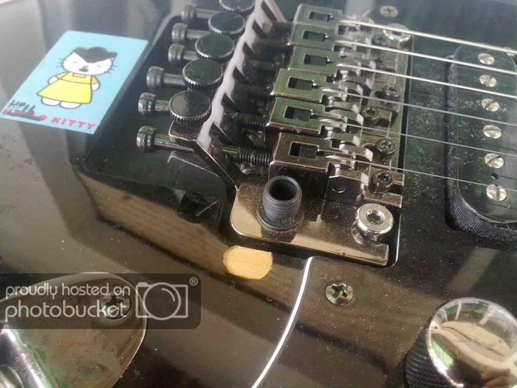

#5 Aquí tienes xD

Muy Mudhoney la guitarra, no?

#9 Jejejeje sí ;)

La tienes relic por ti mismo, no comprada asi, eso le da mucho mas valor para ti.
Hermosa guitarra.

#11 No te miento si te digo que me gusta mucho más así que nueva. Ojalá no se me hubieran roto ese par de piezas, hubiera sido perfecto :S
